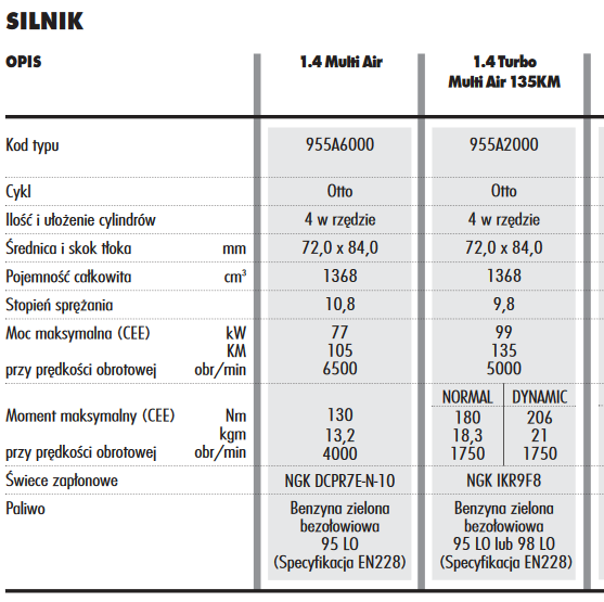

    Tak, w turbo są 2 mapy, bez turbo nie powinien mieć. Przynajmniej tak mi się wydaje, ponieważ w książce nie ma rozdziału między trybami, tak jak jest w przypadku wersji z turbo.
Nazwa:	Bez*tytułu.png
Rozmiar:	54.4 KB

    wersji bez turbo nie ma osobnych map. nawet w wersji TB 155 czy 120Km nie ma. Różnice są tylko w wersji TBMA. w pozostałych to tylko wspominana inna reakcja na gaz. to wszystko.
