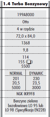

    Cytat Napisał paweltbu Zobacz post
    wersji bez turbo nie ma osobnych map. nawet w wersji TB 155 czy 120Km nie ma. Różnice są tylko w wersji TBMA. w pozostałych to tylko wspominana inna reakcja na gaz. to wszystko.
    Instrukcja twierdzi inaczej. Wersje 155 HP mają dwie mapy

    Sory .moje niedopattzenie.

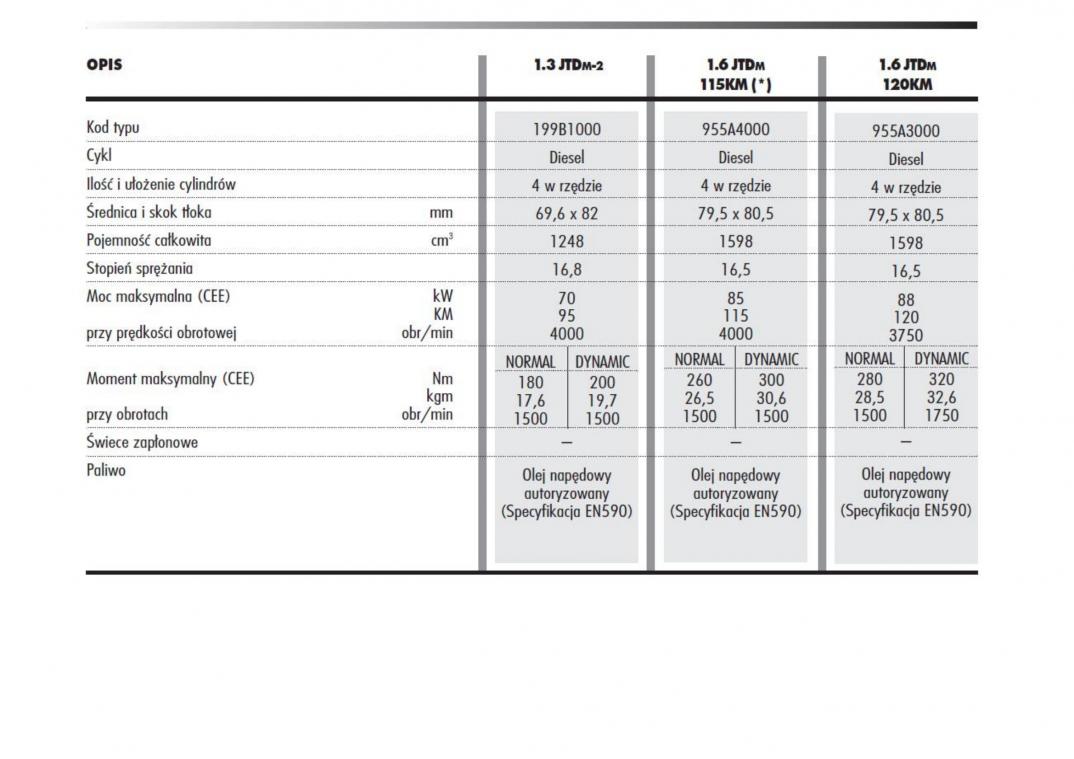

    Alfa Romeo MiTo 1,3 JTDM-2 95KM; Ford Kuga MK2 2,0 TDCi 180KM 4x4
    87
Nazwa:	DNA-1.jpg
Rozmiar:	75.8 KB
Nazwa:	DNA-2.jpg
Rozmiar:	100.6 KB
