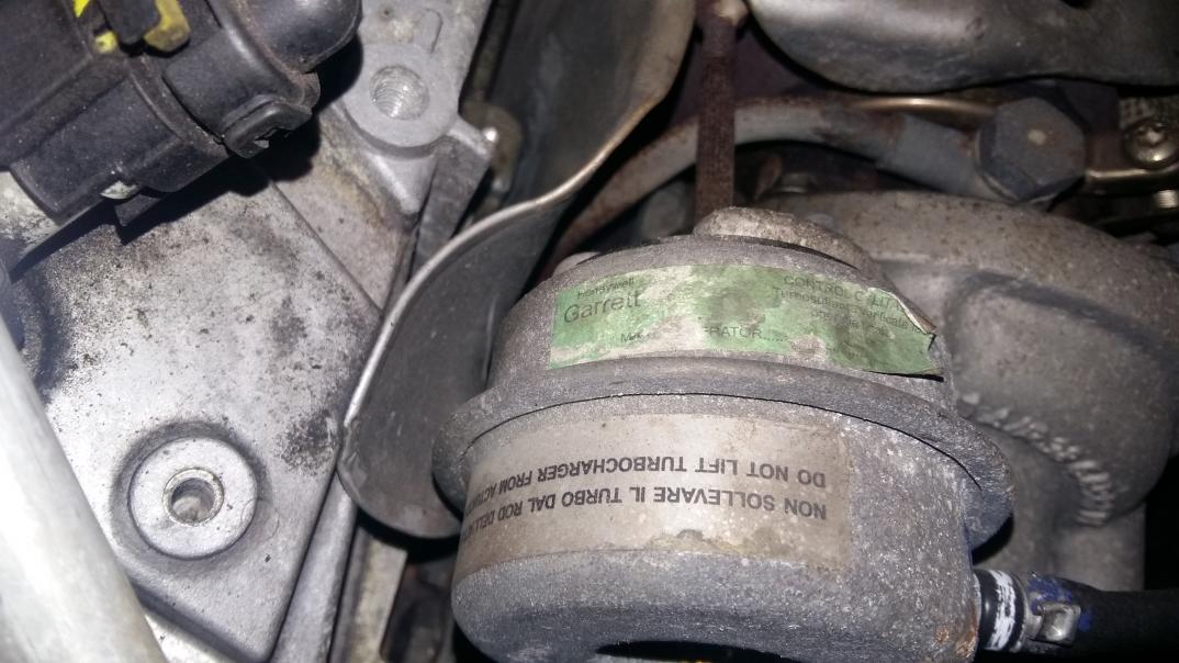

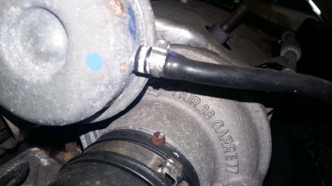

    Tydzień temu kupiłem dla córki Mito 1.4T MA 135KM. Fajna zabawka i niezła petarda. Nie sądziłem, że jazda nią może tak cieszyć.
    Ale do rzeczy ...
    Może mi ktoś opisać, bądź wskazać różnice w osprzęcie silników 135KM i 170KM.
    Z tego co mi wiadomo, to obie konstrukcje są MA i wersja 135KM powinna mieć "mniejszą" turbinę IHI, a wersja 170KM ma turbinę Garrett'a.
    I tu moja pytanie, czy MiTo z silnikiem 135KM miały też montowane turbiny Garrett. Gdyż dziś zauważyłem, że w nowym nabytku mam właśnie turbinę Garrett.

    Jeśli dobrze pamiętam to IHI była w 155HP, a MA 135 i 170HP miały turbo Garrett.

    Mam 155 KM wersje i mam IHI

    Tak ale nie jest to garett 1446.który jest właśnie w wersji 170 KM

    Wersja 135KM ma turbo Garrett GT12, mam taką na sprzedaż jakby coś ;-)
    Sam zmieniałem turbo na wersję od 170 i ona nosi oznaczenie GT1446.
    Jeżeli chodzi o sam osprzęt silnika to wg cinsoftu są to dokładnie takie same silniki oprócz wałka na wydechu.
    Ogólnie jeżeli mam być szczery to seria 135KM nie jedzie...
    Po zmianie turbo na GT1446 jest dużo lepiej ale albo się przyzwyczaiłem albo też szału nie robi.

    A już myślałem, że kupiłem MiTo z giftem, no ale może i dobrze, przynajmniej młodzież nie będzie szaleć
    Dzięki Panowie za rozwianie wątpliwości.
