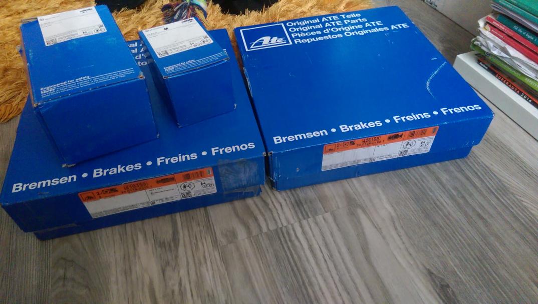

    Wcześniej napisałem jakie kupiłem dokładnie to przeczytaj. intercars.com.pl
Nazwa:	IMAG1133.jpg
Rozmiar:	72.7 KB
Nazwa:	IMAG1135.jpg
Rozmiar:	89.5 KB

    super zestaw- jestem ciekaw ile wytrzyma u mnie 5 kompletów tarcz reklamowałem w IC - wszystkie uznane- ATE w kwestii tarcz to okropne dziadostwo made in PRC.

    dobry zamiennik to który bo ATE jest krzywe już nawet w pudełkach. Podobny problem ma markowy ZImmermann o boschu czy pozostałych nie mówiąc - wszystko made in PRC
    no ale nie dziwota jak ceny tarcz np do Julki 330 przód spadły o ponad 50% w 4 lata.
