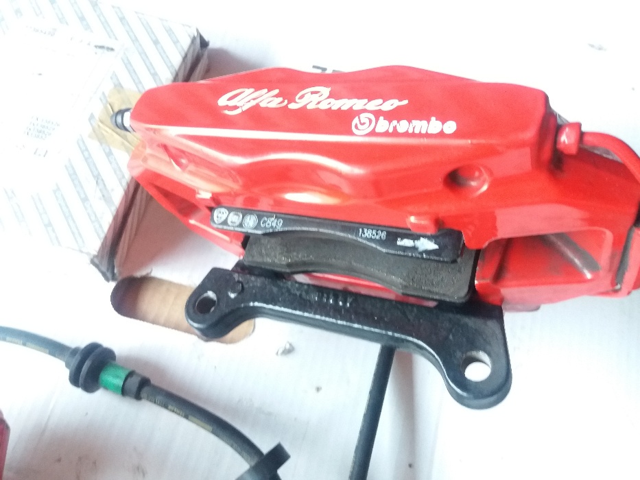

    Sportowy układ hamulcowy to duże brembo 330 z przodu

    Chodzi o zaciski Brembo z przodu( powiększone)
