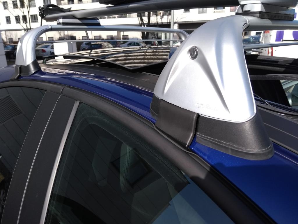

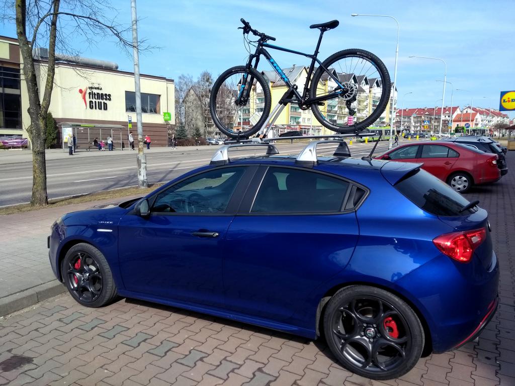

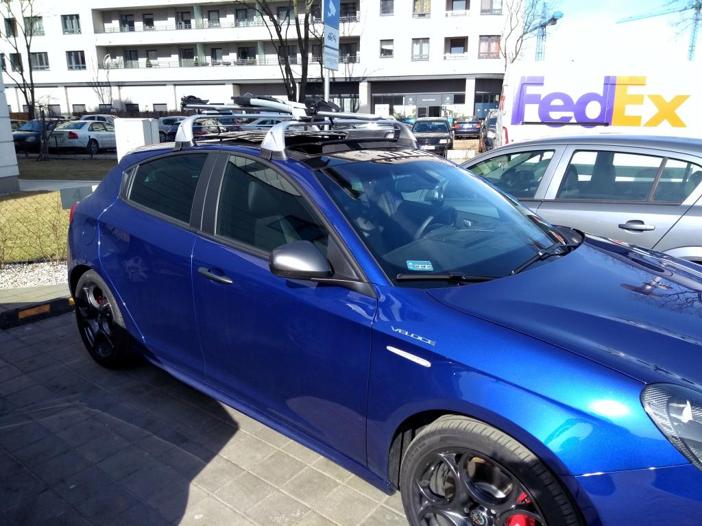

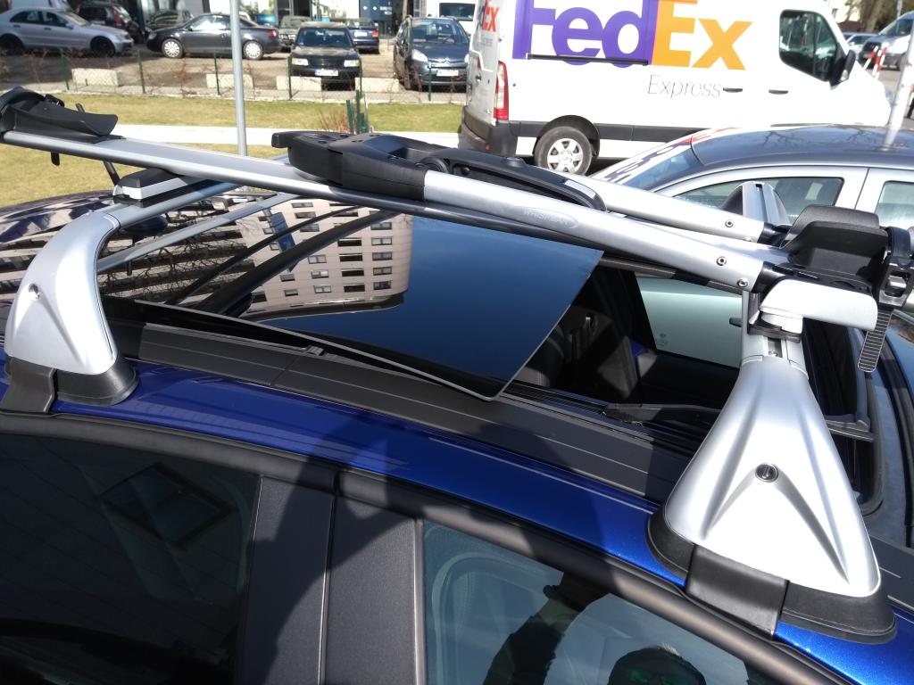

    Jeżeli ktoś wam mówił że Giulietta z panoramicznym dachem i bagażnikiem dachowym is a no no, to tutaj jest dowód, że się da.
    Oryginalne belki poprzeczne z salonu + bagażnik rowerowy Whispbar.
    Dach się otwiera bez problemu. Podczas jazdy można wystawić rękę i sprawdzić czy rowerek sztywno siedzi.
    Niestety belki strasznie gwiżdżą powyżej 140kmh, musze spróbować jakoś zakleić ten rowek T.
    Czas montażu belek 30 min, nie było łatwo.
    Wrzucam post, bo sam jakiś czas temu szukałem potwierdzenia, czy da się jeździć z rowerem na dachu w wersji że szklanym dachem i nie znalazłem za wiele informacji. Na stronie z akcesoriami Alfy Romeo jest informacja "not suitable in Giulietta with sunroof".

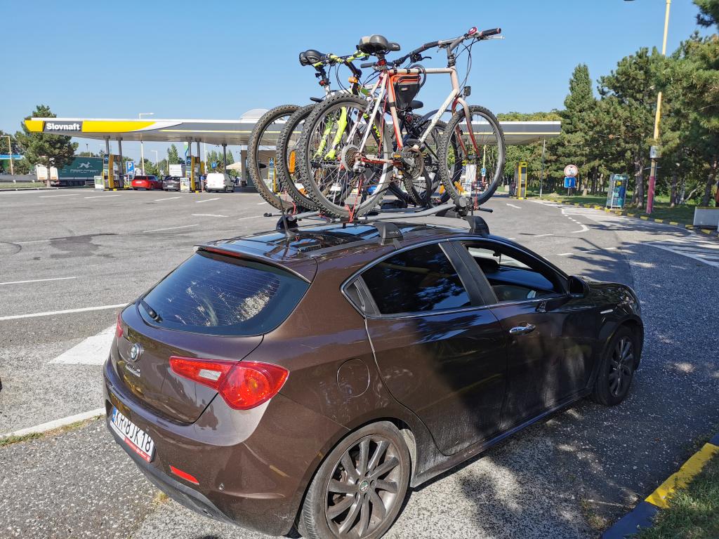

    Ja korzystałem, Belki jedne z najniższych na rynku jakie są czyli whispbar, zero problemów jeśli chodzi o otwieranie dachu przy obciążonym bagażniku. Kliknij obrazek, aby uzyskać większą wersję

    Jeśli myślisz nad przewozem rowerów to rozważ platformę na rowery jeśli masz hak. Bardziej wygodne. Z tymi 3 rowerami na dachu prędkość autostradową było ciężko osiągnąć taki żagiel. Belki mam tak jak pisałem whispbar a uchwyty na rowery miałem thule 591, trzymało się to bardzo stabilnie i mimo wielu opinii że do dachu szklanego się nie powinno montować bagażników to 2 razy byłem z tym zestawem na wakacjach na węgrzech blisko granicy chorwackiej i dużo innych wypadów, zero z czym kolwiek problemów.

    Nie rysują lakieru, części które się stykają z lakierem są z gumy a części które zachodzą do tych otworów schowanych pod górna częścią drzwi są pokryte jakimś miękkim tworzywem. Te belki miałem raz założone ciągiem 2 lata ( z racji że są bardzo ciche nie zciagalem ich) i nic nie porysowalo, jedynie trochę brudu się zebrało.
