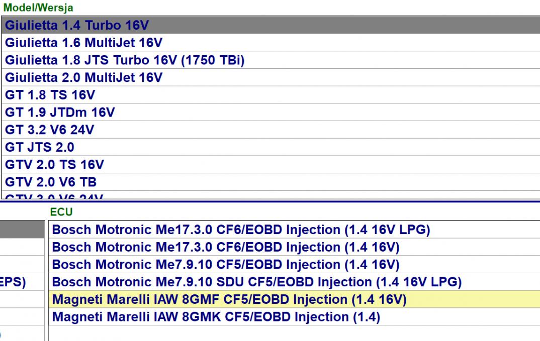

    Mam takie pytanie co do MES (obecnie mam 3.6)- pod który sterownik silnika powinienem się podpinać?
Nazwa:	1.jpg
Rozmiar:	125.0 KB
    Z sensownych do wyboru widzę trzy, łączy się z każdym ale nie wszystko widać:
    Bosch Motronic CF6/EOBD
    Bosch Motronic CF5/EOBD
    Magneti Marelli CF5/EOBD
    Mam wątpliwości co do rejestrowania błędów, choćby z modułu MA stąd moje pytanie...

    Silniki MA posiadają ECU Magneti Marelli IAW. Niestety nie znalazłem info o różnicy między tymi dwoma, ale obsługa 8GMK została wprowadzona w MES dnia 10/05/2015. Możliwe, że wszystkie po tej dacie mają tę wersję.
    Może ktoś z większym stażem potwierdzi?

    Marelli 8GMF CF5/EOBD
