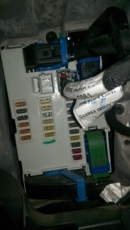

    może mi ktoś wytłumaczyć na jakiej zasadzie działa alarm w mojej julce '10, ponieważ odkryłem że chyba nie działa.
    Test:
    Otworzyłem okna z kluczyka, zamknąłem julkę kluczykiem i przez okno pomachałem ręką pod tymi czujnikami przy światełkach i nic, ciągnąłem kilka razy za klamkę i nic, rozbujałem julkę i też nic.
    Pomyślałem, że to jakiś bezpiecznik ale kompletnie się na tym nie znam więc ściągnąłem osłonę i zorientowałem się, że nie mam jednego bezpiecznika( 3 od góry w środkowym rzędzie) i jest jeszcze tam miejsce na jakąś kostkę chyba. Zrobiłem zdjęcie. Proszę o pomoc. Ma tamtego bezpiecznika i kostki nie być czy mi brakuje jednak? Jeśli tak to jaki ma mieć numer? Czy wszytko wygląda tam jakby było w porządku czy nie?
    Z góry dzięki za pomoc. Pozdrawiam.

    A skąd wiesz, że w ogóle masz alarm? To nie był standard w wyposażeniu.
    Ja mam Distinctive i alarmu nie było.

    Syrene masz? Zamknij auto z pilota a otwórz z klucza

    Dzięki za odpowiedź, kurde okazało się, że nie mam. W sumie nawet nie przyszło mi do głowy sprawdzić tego przed kupnem bo byłem święcie przekonany, że musi mieć. No trudno i jeszcze raz dzięki za odpowiedź.
    A ten bezpiecznik? Może ktoś coś wie czy ma tam być czy nie?
