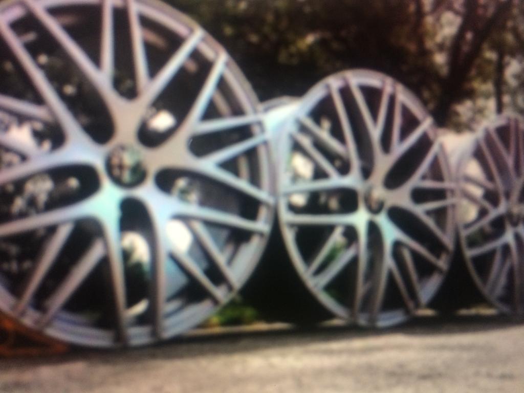

    Poza już wymienionymi wyżej felgami podobają mi się jeszcze inne ale nie mogę ich nigdzie znaleźć może ktoś coś widział ktoś coś wie Felgi na trochę niewyraźnym, dołączonym zdjęciu.

    Epsonix dałeś mi niezłą lekturę. Jak narazie znalazłem odpowiedzi poza tym czy 8J może być skoro producent podaje max 7,5
