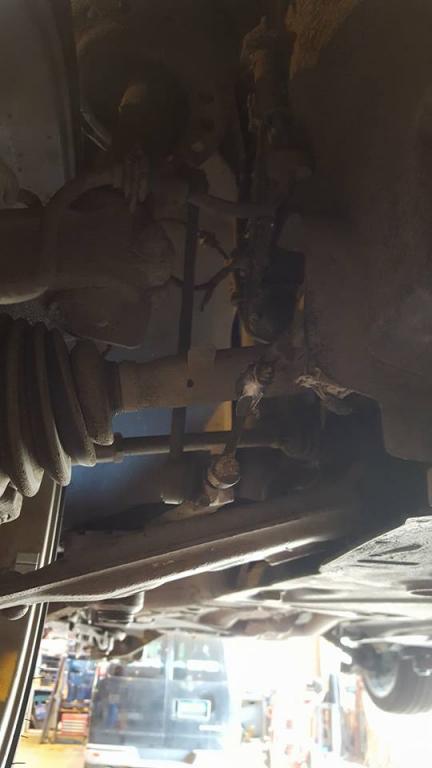

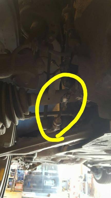

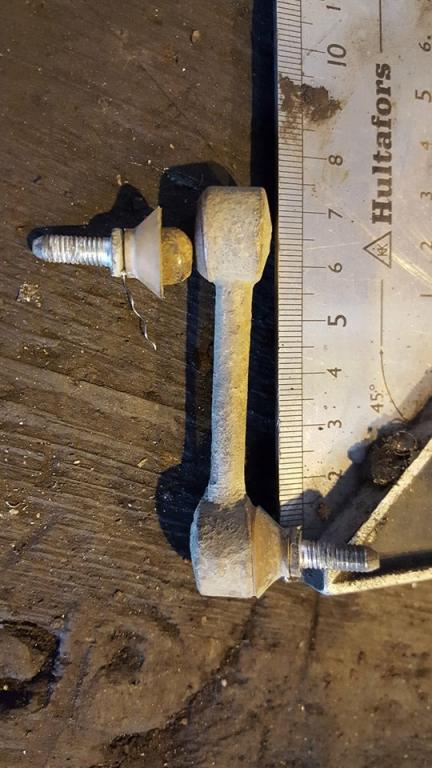

    Witam koleżanki i kolegów. Jako świeża posiadaczka Gulietty dzisiaj zapałałam chęcią obejrzenia mojegej zabawki od spodu, wiadomo deszcze i sól w tej krainie troli robią swoje więc lepiej dmuchać na zimne. Jakież było moje zdziwienie gdy poza sporą warstwą soli odkryłam taką oto fachowo naprawioną część przy prawym przednim kole.

    naprawa na MacGyvera odpada więc potrzebuję fachowej nazwy tego ustrojstwa. Z góry dziękuję za pomoc

    Łącznik stabilizatora

    ee- ten mały łącznik z przodu to od poziomowania xenonów

    No faktycznie.W telefonie słabo to było widać.

    Zobacz (bo zdjęcia słabe) czy dobry jest czujnik poziomowania xenonów. Często ma zerwane ramię. Ten łącznik z 1 strony jest mocowany do niego.
    Ok. 200 PLN. Plus wymiana i po wszystkim ustawienie świateł.
    Samo cięgno, to kilkadziesiąt PLN. Ale ustawienie świateł też konieczne.
