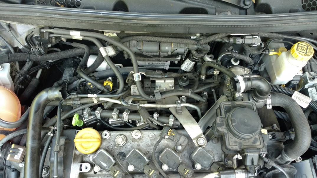

ID:	246823 Jestem ślepy naprowadzisz mnie??
    10 2005
    PL
    7,468
    Korek oleju prosto i dwa elementy z kolorem żółtym .
    Ta wtyczka po lewej

    Tam właśnie siedzi ten o nr 0 261 230 302 . Pomiary robione na PB
