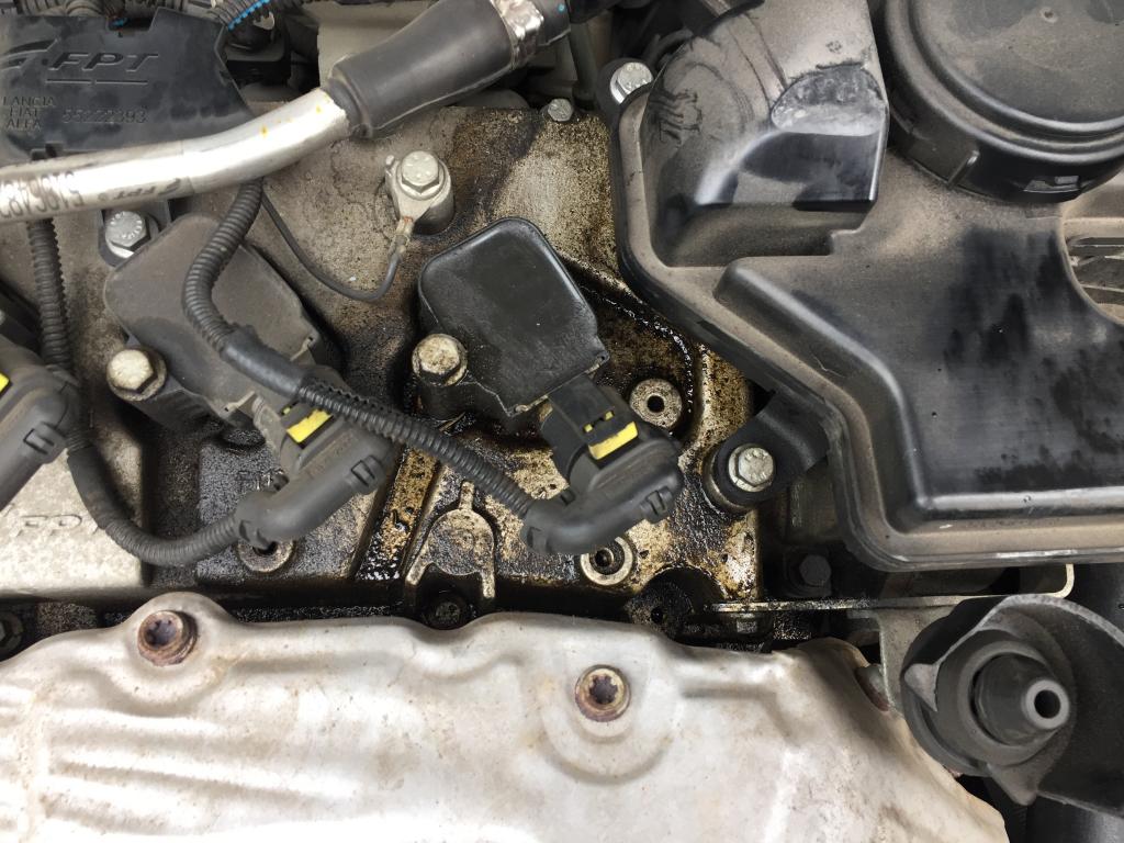

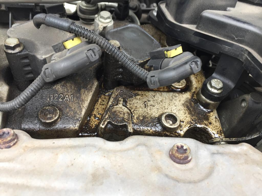

    Witam,
    opisze swój problem w nadziei, iż ktoś się spotkał z tym problemem lub wie gdzie jest przyczyna. Ostatnio zdejmując osłonę silnika zauważyłem wyciek w górnej części, przesyłam zdjęcia.
    Olej jest tylko w prawej części i pojawia się w okolicach wtyczki od świecy (nie jestem pewien czy to świeca czy wtysk), jest go około 50ml.
    Czy giulietty mają elektryczny czujnik poziomu oleju? Nie chce dopuścić od sytuacji gdy tego oleju będzie zbyt mało, oraz czy ma ktoś sprawdzony sposób jak wyciągać ten wyginający się bagnet, aby pokazał rzeczywisty poziom? Przy każdej próbie sprawdzenia poziomu oleju bagnet dotknie którejś ze ścianek i nie idzie w żaden sposób sprawdzić faktycznego poziomu.
    Prosiłbym o każde informację gdzie szukać rozwiązania.

    Miałem podobnie u mnie to kwestia uszczelek przy tych tulejach na świece była - prosta sprawa, zdejmujesz pokrywę, Wymieniasz uszczelki najlepiej wszystkie 4 +od pokrywy (pamiętaj odtluscic) I tyle moze ktoś to jeszcze potwierdzi ale u mnie wyglądało identycznie noł stress
    PS pamiętaj uszczelki tylko OE

    Cytat Napisał adrian014 Zobacz post
    Witam,
    Do wymiany uszczelka separatora bo widać że stamtąd puszcza olej , temat opisywany wielokrotnie , koszt kilka zł. Radził bym też ten separator wyczyścić skoro gromadzi dużo oleju. Ja nie mam problemu ze sprawdzaniem oleju , jak kilka razy pod rząd sprawdzasz to wiadomo że będzie się nieco brudzić olejem , z pierwszym pomiarem nie powinno być problemu. Niektórzy kilka razy wkładają bagnet ale nie do końca - i wycierać oczywiście -a jak już nie brudzi olejem to wtedy pomiar właściwy
    P.S. Poklej sobie mocowanie pokrywy albo kup jakąś bez urwanych zaczepów (lub chociaż przyklej coś pomiędzy) bo już masz dość mocno przetarty separator przez to ze pokrywa na nim goni luźno i wyciera plastik
