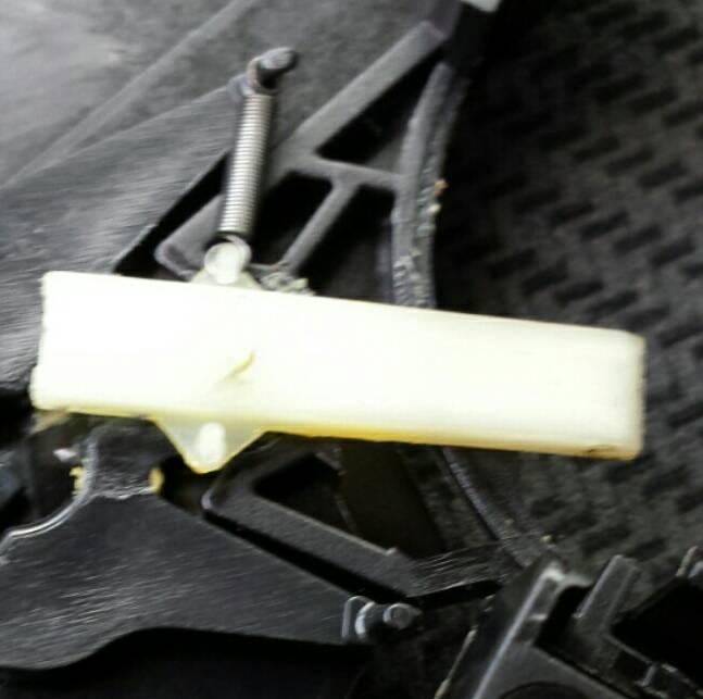

    Rozebrałem obudowę manetki, okazuje sie że wystrzeliła gdzieś mała sprężynka od wybijaka kierunku, sprężynka ma 9x2 mm,
    Wysłane z mojego GT-I9515 przy użyciu Tapatalka
