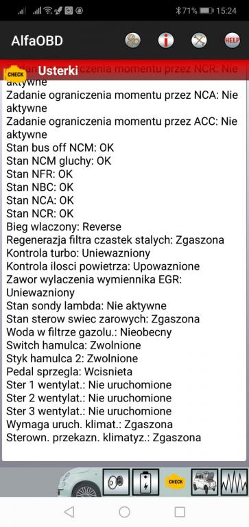

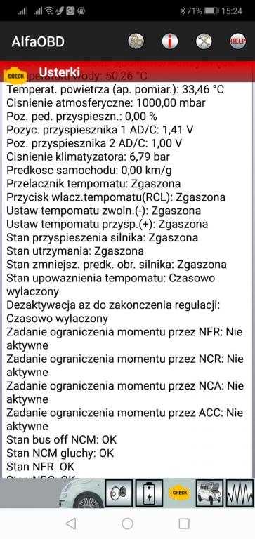

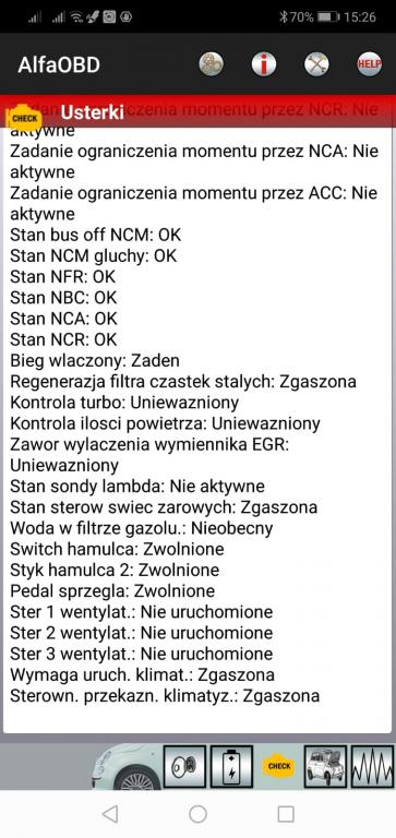

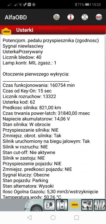

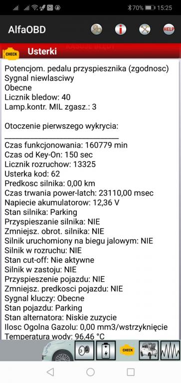

    Przesyłam logi z ALFA OBD pojazd zgaszony (zapłon i wciśnięcie gazu) i pojazd odpalony (próba ruszenia)może ktoś na coś wpadnie
    Zastanawia mnie pozycja pedału przyspiesznika 0.00%, a przecież go wciskam.
