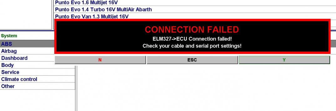

    Witajcie. Od tygodnia jestem szczęśliwym posiadaczem Julki z 2014 roku. Chciałem podpiąć ją pod komputer żeby zobaczyć co tam ciekawego dzieje się w środku. Posiadam kostkę od Vgate ICar 2 bluetooth która świetnie działa w Fiacie Albea i Bravo II, ale niestety nie w Julci. Otóż przy próbie połączenia wyskakuje taki komunikat Kliknij obrazek, aby uzyskać większą wersję
Nazwa:	9b0RX.jpg
Rozmiar:	43.9 KB
    Próbowałem różnych wersji MESa jak i FESa. Nie mam problemu żeby połączyć się przez telefon za pomocą Torque. Niestety połączenie przez telefon mnie nie zadawala, bo nie ma tam najważniejszych dla mnie informacji. Ktoś spotkał się z tym problemem i ma propozycje jak go rozwiązać?

    Cześć Ja kupiłem najnowszego ELMa firmy Viaken dedykowan do MESa plus przedłużkę z żółtą końcówką. Razem zapłaciłem 120 PLN Śmiga z MESem jak ta lala. Chiński badziew do niczego się nie nadaję. Sam to przerabiałem i wiem że kabelki produkcji made in china to strata kasy.

    Dzięki za odpowiedź. Możesz podać dokładnie którego Viakena kupiłeś? Jaką posiadasz wersje MESa?

    Allegro nr oferty 4990511908 sprzedawca viaken_pl cena 99 PLN plus wysyłka potrzebujesz od nich jeszcze przejściówki: Adapter Typ 3 Odpowiednik żółtego (A3 ELMC19) lub na innej aukcji kupić przejściówkę z żółtą końcówką do grupy fiat alfa. Moja wersja MES to 3.9r1

    - tutaj masz mój temat , fakt że interfejs wi-fi ale informacja dotyczy takze interfejsu BT.
    - te tańsze interfejsy nie obslugują wszystkich poleceń.
