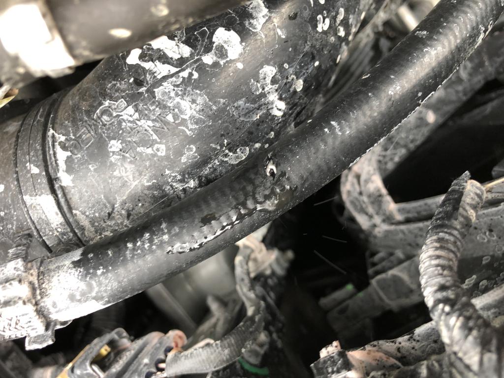

    Problem jest inny. Wąż od płynu chłodniczego jest dziurawy i nie wygląda to na robotę jakiegoś zwierzaka. Jutro rano muszę pojawić się w serwisie.

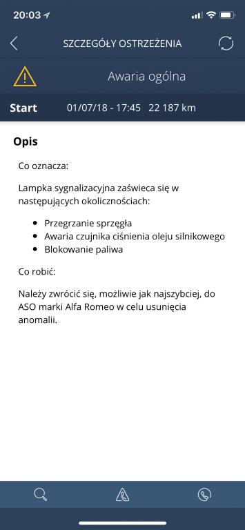

    Musiałem wrócić do domu. Zakleiłem wąż i po 30 km te same komunikaty. Zatrzymałem się na stacji i dolałem płynu chłodniczego. Dojechałem do domu jednak pod koniec kolejny komunikat.

    Czy wszystkiemu winny brak płynu chłodniczego czy coś jeszcze?

    mi to wygląda na kunę, zrób porządek z wężami, a potem będziesz dalej diagnozował. przeglądnij wszystkie węże po robocie (po przejażdźce), czy gdzieś jakaś kropelka się nie sączy w 159JTDm i GIulietcie to powymieniałem docelowo węże od turbo i chyba z 4 czy 5 węży od układu chłodniczego, z czego przy pierwszym podejściu ASO (ani ja) nie zidentyfikowało wszystkich węży i drobne wycieki dalej były i jeździłem na poprawki. Kuny często zostawiają mikro-dziurki/nacięcia których praktycznie nie zobaczysz ale jak przyjdzie ciśnienie to po kropelce ucieka.
    ja od 4 lat pryskam Giuliettę środkiem na kuny co ok 3-4tygodnie pod maską, do tego koła i słupy wiaty pod którą parkujemy. Zaniedbanie na 2-3m-ce to nowe wizyty kuny pod maską - już mam przećwiczone boleśnie po kieszeni (3 krotnie, raz 1 G, 2x w 159, za każdym razem ponad 1tyś zł nie mój). Żeby nie było, ultradźwiękowe odstraszacze też mam zamontowane, i sierść psa też dawałem pod maskę w wiele miejsc (ale ona ponoć szybko wietrzeje)

    Zgadza się. Zwierzak. Samochód w serwisie od poniedziałku. Naprawa z wężem 600 zł. Czekam do kolejnego poniedziałku bo w Polsce nie ma tego węża i muszą ściągać z Włoch. Szkoda, że bez lawety i zastępcze się nie należy, ale człowiek uczy się całe życie.
