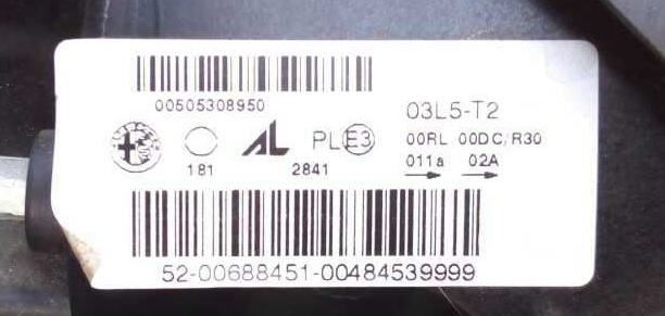

    Witam,
    Posiadam Alfa Giulietta. Muszę wymienić prawy reflektor. Na fabrycznej naklejce jest ciąg znaków 00DC/R30.
    W serwisie aukcyjnym wszystkie lampy do tego modelu posiadają oznaczenie 000DC/R30.
    Pozostałe numery są zgodne.
    Pytanie brzmi:
    Czym się różnią i czy czy można je stosować zamiennie.
    /wiecie: Żeby się nie okazało, że ta z trzema zerami jest od bogatszej wersji i nie będzie pasowała lub też nie zadziała w mojej.

    patrz na nr katalogowy - to pod górnym kodem kreskowym 505308950 i takiej lampy szukaj. Lampy róznią się wyglądem wnętrza wersją EU lub GB a także Xenon i H7 mocowania wszystkie mają takie same.
