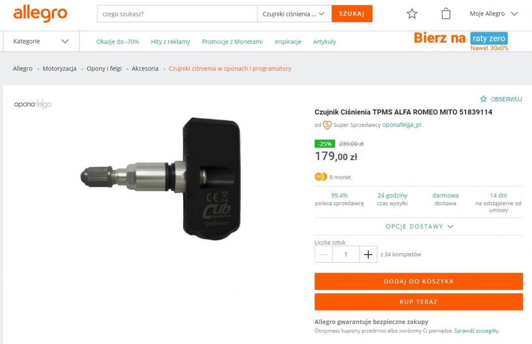

    Jak wygląda sprawa z przekładaniem kół na zimę w aucie z czujnikami TPMS?
    W MiTo chyba są czujniki przy zaworkach, a komplet dodatkowych kosztuje około 700 na allegro. Założenie zimówek bez czujników pewnie będzie powodowało wyświetlanie "awarii". Jakie macie doświadczenia w tym temacie?

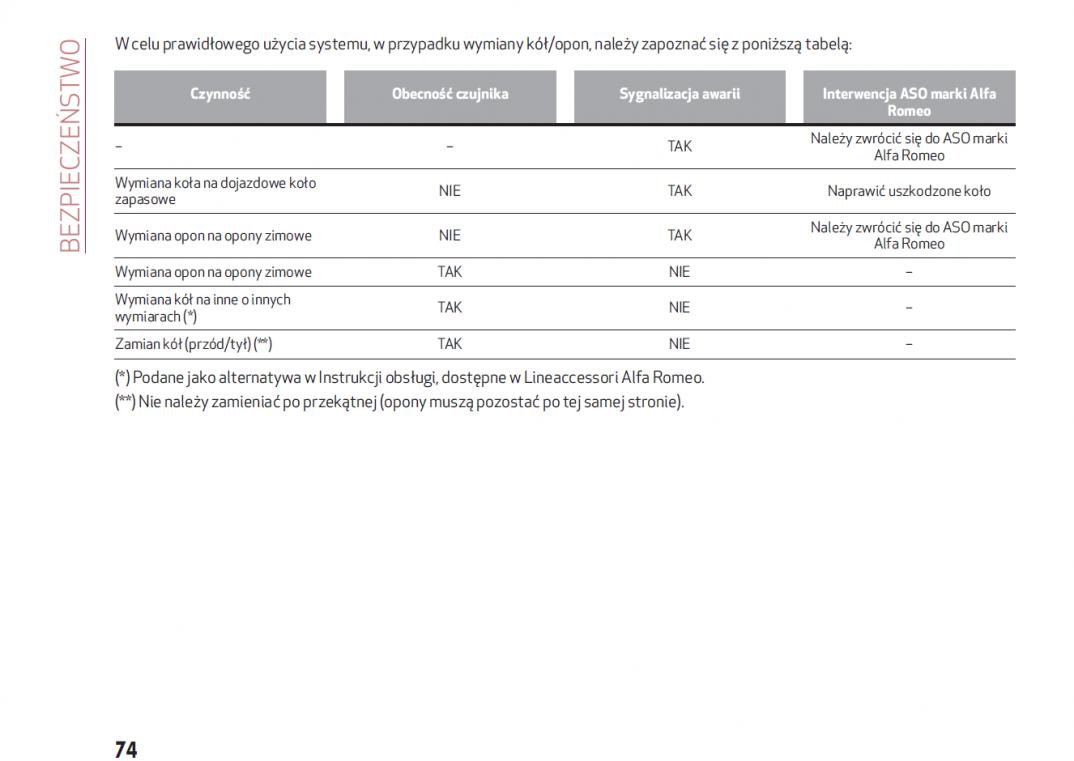

    W sumie racja, w moim egzemplarzu działa na ABS - w błąd wprowadziła mnie instrukcja obsługi oraz dostępność na allegro wentyli z czujnikami do MiTo.

    No i założyłem zimówki - w efekcie wywaliło błąd TPMS - wie ktoś jak to ustrojstwo zresetować?

    Ale kupiłeś te czujniki z aukcji czy jak?
    Skoro są sprzedawane, to znaczy że można je założyć w zasadzie to czujniki tej firmy można zakodować do każdego auta.
