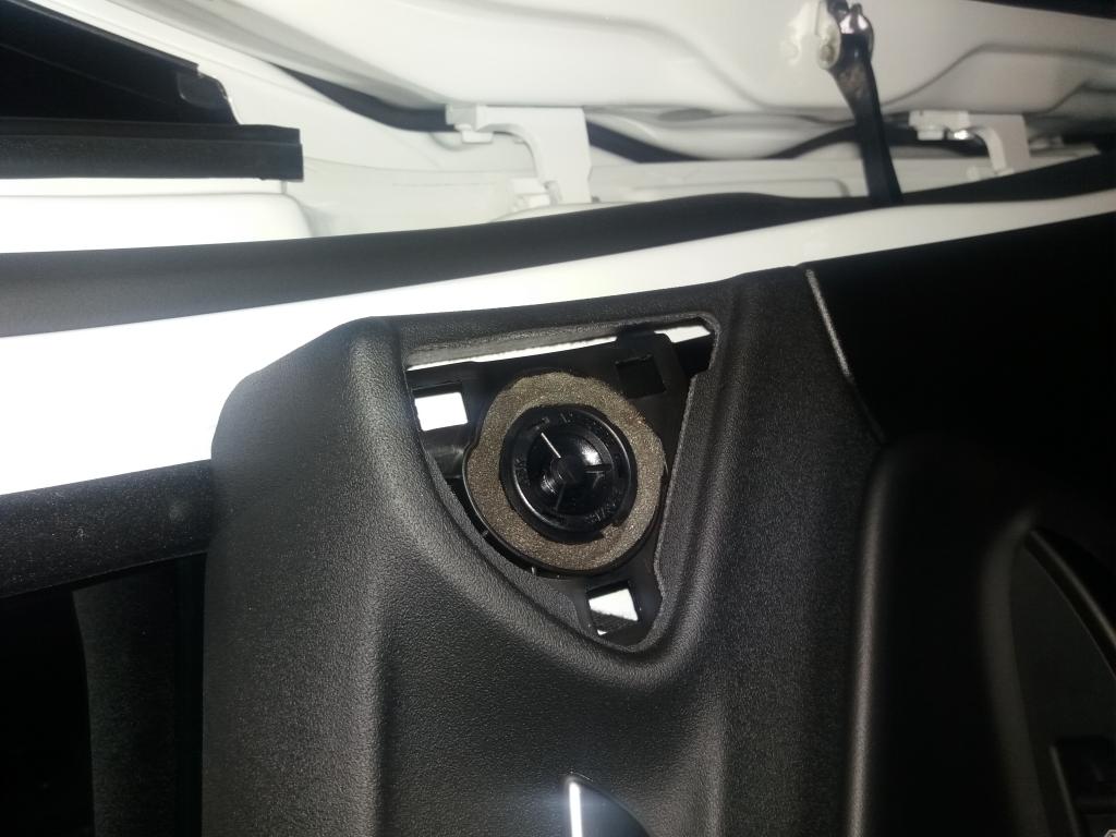

    4. tweetery OE po ok 20 pln szt w ASO brakuje koszyczków do osadzenia ale wystarczy gąbka i będzie ok- wiązkę ciągniesz od dolnego głośnika który tez polecam wymienić na taki jak z przodu ok 35 pln w ASO szt -sporo poprawi się dźwięk - też ten mod robiłem w obu Julkach.

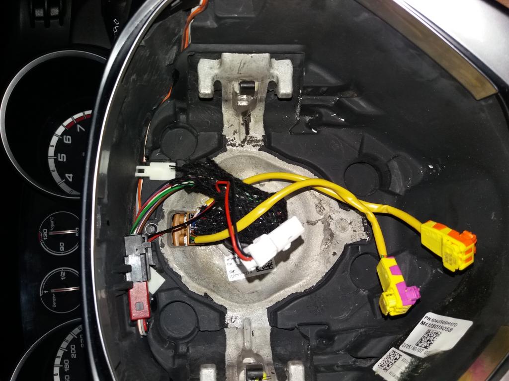

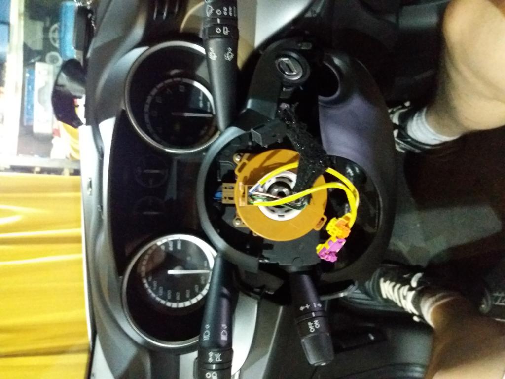

    6. nie do końca -na 99% będzie brakować 3 lub 4 kabli które z body należy przeciągnąć do wtyczki przełącznika zespolonego. kierownica z polifta wymaga modyfikacji (zamiany miejscami) pinów w kostkach sterujących kierownicy- poduszka pasuje. tu główny problem to pozyskanie konektorków do wtyczek- nie do kupienia.

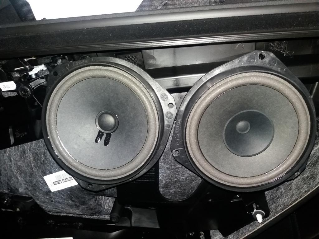

    51893601 GŁOŚNIK - 48 pln z VAT to jest ten sam głośnik niskotonowy co podałes tylko inne oznaczenie do liftu w 2013 r.
    51896526 GŁOŚNIK - 24 pln z VAT - wysokotonowy
    Oba głośniki ma też Stelvio i Giulia

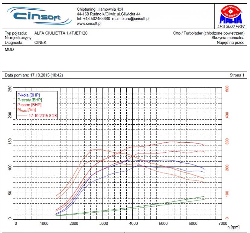

    8. Chcemy zrobić mu czipsa, ale na razie wstrzymuje tatę z tym dopóki nie rozwiążemy sprawy skrzyni. Inna rzecz samochód powinien mieć 105KM, ale na hamowni wypluł 113,5 KM i 207Nm Chcemy go rozbić na jakieś 150 KM, bo ten silnik spokojnie to wytrzyma. Inna rzecz: na jakim trybie go hamować modzić? Normal, Dynamic czy on ma 3 różne mapy, czy jedną główną, którą sobie modyfikuje w zależności od trybu? I gdzie w Krakowie najlepiej zrobić czipsa?
    na benzyne Pb95 raczej tyle nie wyciągniecie z tej turbiny. Moja 120HP miała w serii 129HP a po chipowaniu na Pb98 147HP i 265Nm. Turbina nie daje rady uzyskać większej mocy - bardzo szybko się kończy jej wydajność (przy bodajże 3 tyś obr spada moment po chipowaniu u mnie). Z tego co wiem to najłatwiej założyć większą IHI, ją dawali do wersji Bravo 150HP (chyba miała przycisk Sport), wtedy 170HP gdzieś sobie wykręcisz spokojnie (o ile nie więcej) z tego co oglądałem jakieś kreski na stronie Cinsoftu kiedyś (poszukaj na ich facebooku, to będzie chips gdzieś z 2014r).
    Wersja 120HP miała tylko zmienioną reakcję na gaz jeśli chodzi o ECU i tryby DNA (to widać po parametrach max moc i moment, gdzie np dla 170HP są podane inne wartości). Wiem że Cinek robił wszystko na N (bo był błąd ESP na hamownii), na N sprawdził sobie ustawienia dla D, shamował, posprawdzał AFR//EGT itp a potem te ustawienia wgrał dla D a dla N wgrał delikatniejsze ustwienia i teraz N i D u mnie się różni.
    Tu wykres przed i po na stockowej turbinie

    z tyłu brakuje takiego koszyczka na tweeter co jest w przodu - nie do kupienia osobno - dlatego zastosowałem gąbkę i jest ok
