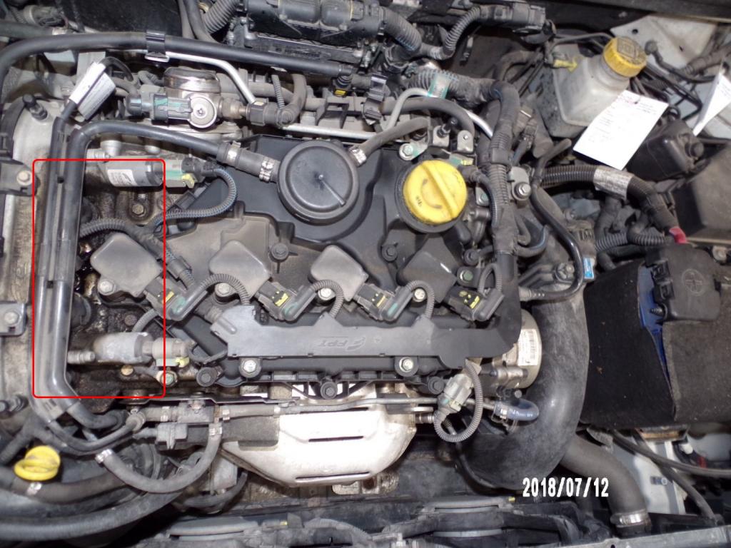

    Cześć wszystkim,
    Mowa w temacie o silniku 1,75TBi z roku 2011.
    Chciałbym zapytać czy możecie mi powiedzieć z czego może to być wyciek?
Nazwa:	1.jpg
Rozmiar:	128.1 KB

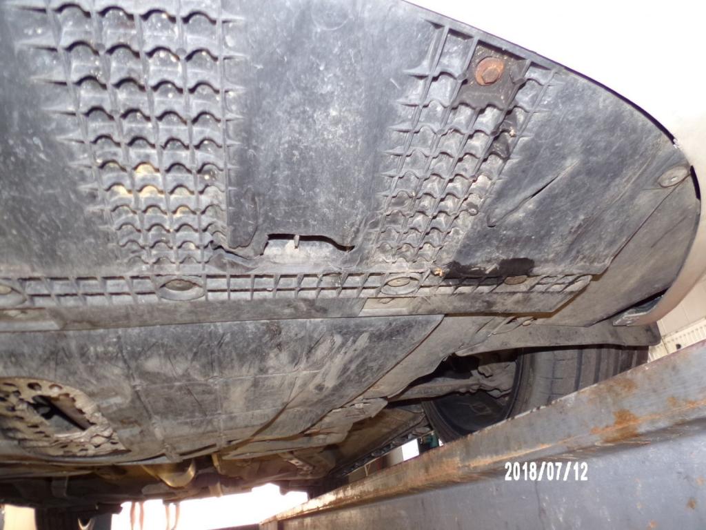

    Tutaj jest drugi wyciek z pod obudowy rozrządu - rozmawiałem z mechanik i stawia na uszczelnienie wałka rozrządu więc do ogarnięcia temat za nieduże pieniądze.
Nazwa:	2018071220435929313300.jpg
Rozmiar:	112.2 KB
    Może się spotkaliście z podobnym wyciekiem więc prosiłbym o opinie na ile jest to poważne i kosztowne.

    Może smarkać spod pokrywy zaworów a od dołu z jakiegoś uszczelniacza. Raczej nie spod głowicy bo byś miał nieźle zachlapaną podłogę pod autem.
    9,999
    takie jak to pierwsze miałem w 159 TBi jak sprowadziłem auto w Włoch (50kkm), mechanik wymienił uszczelkę i po sprawie. Z tego co śledziłem w dziale 159 to kilku innych użytkowników też tak miało, pewnie ten sam problemik. Co do drugiego nie wypowiem się.
