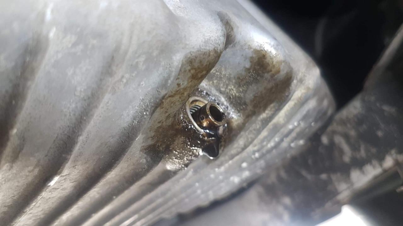

    Witam, podczas wymiany oleju do wanienki wypadła jakaś cześć a druga została w wylocie i nie da się jej wyjąc ktoś coś? Giulietta 1.4MA 2011

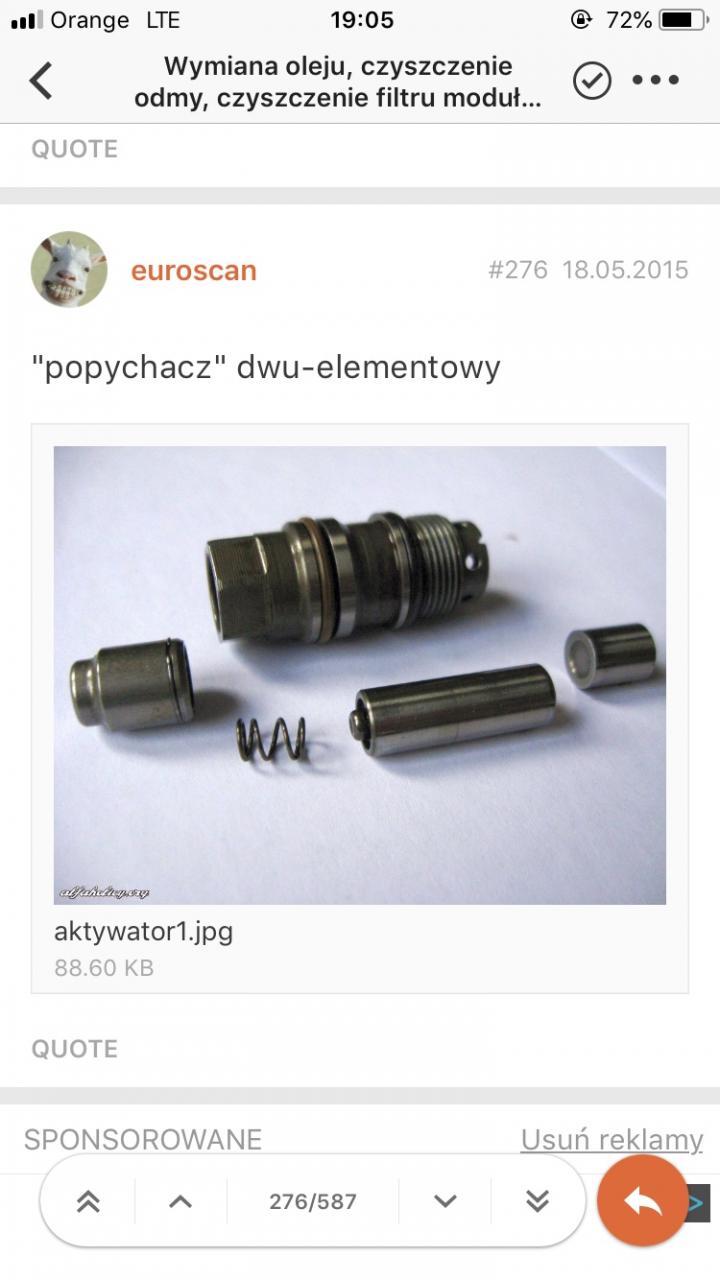

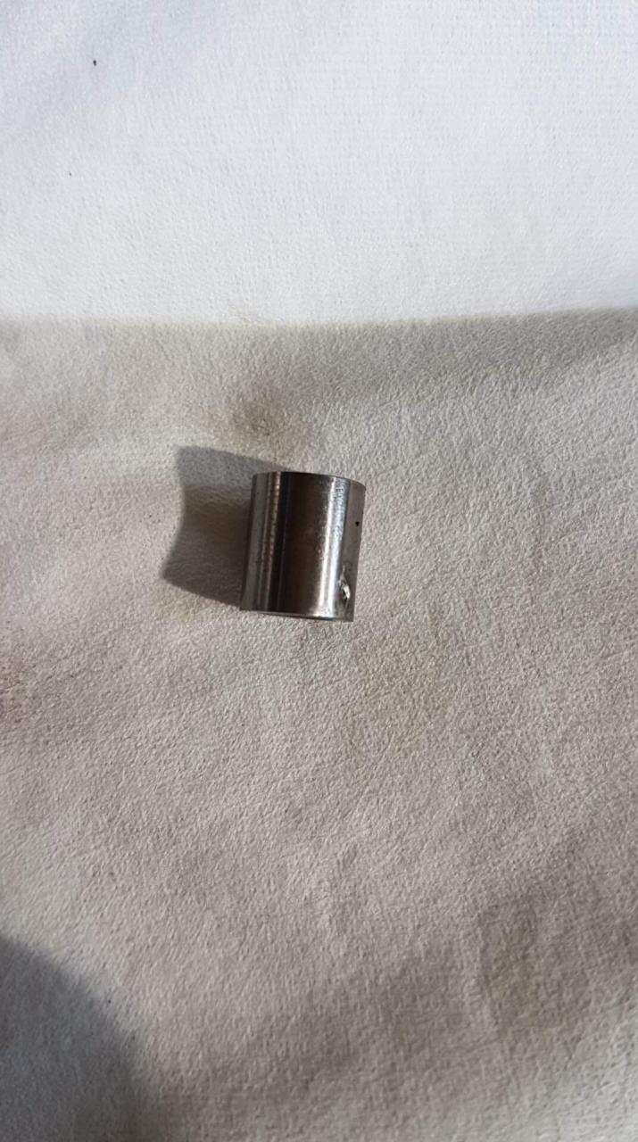

    Znalazłem tylko coś takiego to chyba cześć od tego popychacze ale czy powinna mi pływać w misce?

    Zdejmij miskę i to szybko

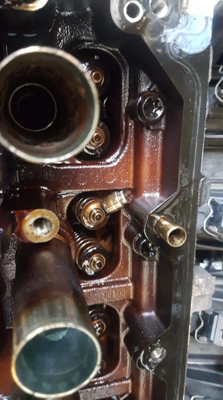

    Po rozkręceniu całego silnika znalazła się jeszcze jedna cześć która „latała luzem” sami widzicie gdzie... serdecznie nie pozdrawiam ostatniego mechanika

    Wiesz co to za część?

    Kielich i popychacz zaworowy. Ciekawe jak to się stało że ci się rozsypał?

    Problem w tym ze cały silnik został rozebrany do zera i wszystko jest całe [emoji848][emoji848][emoji848]nie brakuje żadnej części
