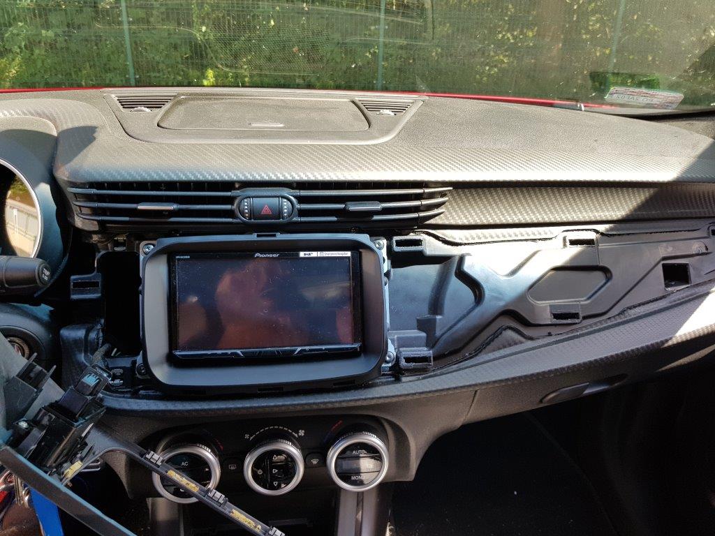

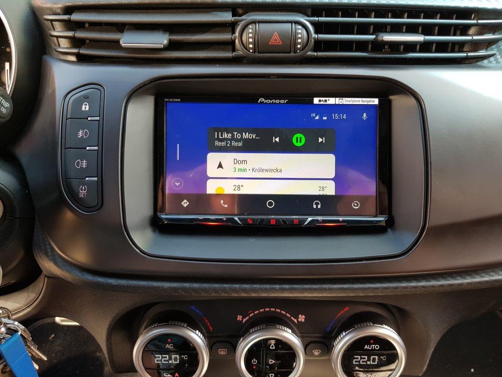

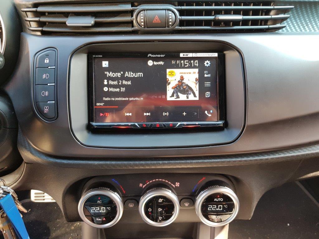

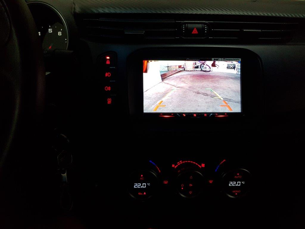

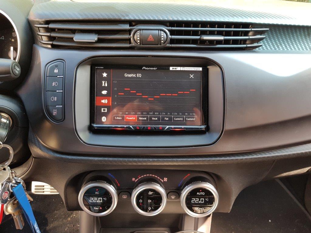

    Tak to wygląda. Montaż radia jest bardzo czasochłonny i dość trudny. Potrzeba jest zakupić trochę dodatkowych części i użyć MES-a do rekonfiguracji CAN. Kliknij obrazek, aby uzyskać większą wersję

    Niestety jeżeli radio jest pełnowymiarowe to trzeba popodcinać trochę plastiki a dokładnie trzeba wyciąć jeden który służy tylko do podtrzymania starego uconnecta 5". Przy płaskim radiu nic nie trzeba ciąć. Ramkę do radia trzeba dokupić tak jak na zdjęciu montuje się ją na 4 śruby tak jak oryginał. A radio montuje się do ramki.

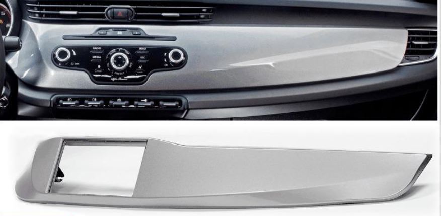

    Rozumiem, że pełnowymiarowe to taki tył jak w Twoim przypadku? Na pierwszy rzut oka widać, że "samo" nie wejdzie tylko trzeba co nieco przyciąć
    Twoja ramka jest spoko, ale obawiam się, że pasuje do polifta gdzie klawisze masz z boku.

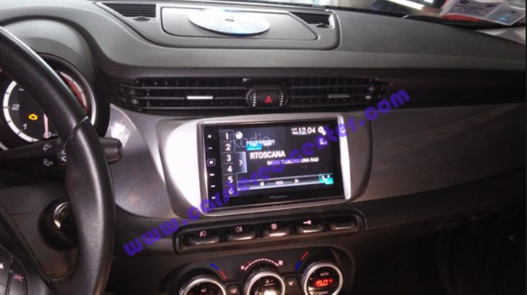

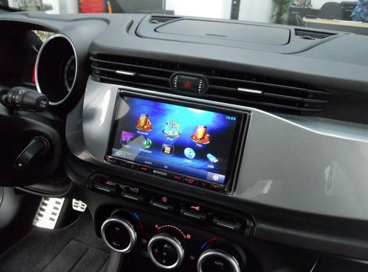

    W grę wchodzi cały nowy panel Kliknij obrazek, aby uzyskać większą wersję
Nazwa:	panel.JPG
Rozmiar:	51.5 KB
ID:	249079 Kliknij obrazek, aby uzyskać większą wersję
Nazwa:	panel2.JPG
Rozmiar:	67.5 KB
    albo dodatkowo taka ramka Kliknij obrazek, aby uzyskać większą wersję
Nazwa:	panel1.JPG
Rozmiar:	47.9 KB
    Kwestia dopasowania jeszcze wielkości samego radia (po obwodzie) żeby wpasował się w ramkę.

    Zastanawiam się jeszcze nad samym wymiarem radia, w specyfikacji ramki jest mowa o 7 calach, pytanie czy radio z 6,8 całowym ekranem już będzie na małe i ramka tego nie przykryje?
    Bez wymiarów radia po obwodzie chyba ani rusz.
