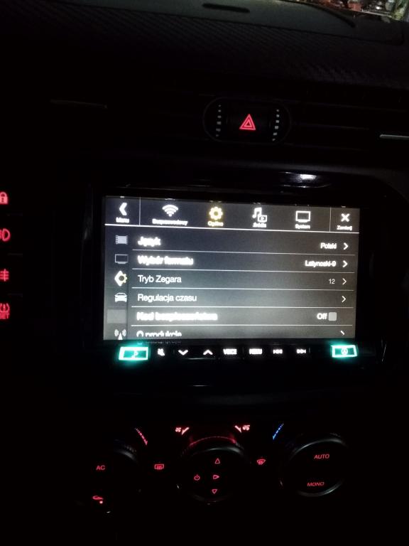

    Mamy ciulaty soft. Jesli sie wyrobię to w weekend zrobię update jednostki do 5.0 obecnie mam 1,3
Nazwa:	IMG_20181212_145125.jpg
Rozmiar:	29.6 KB

    No ta. Ale na tym zdjęciu nie widać czy masz zegarek w prawym górnym rogu. Jak masz, to masz zamontowana antenę. Jak nie to nie. Sofy tu nie ma nic do rzeczy.

    nie nie mam wyświetlanego zegarka.
    Zmiana softu wprowadza własnie funkcje normalnego zegarka. ( sam się przekonam jak to wygląda na update 5.0 )
