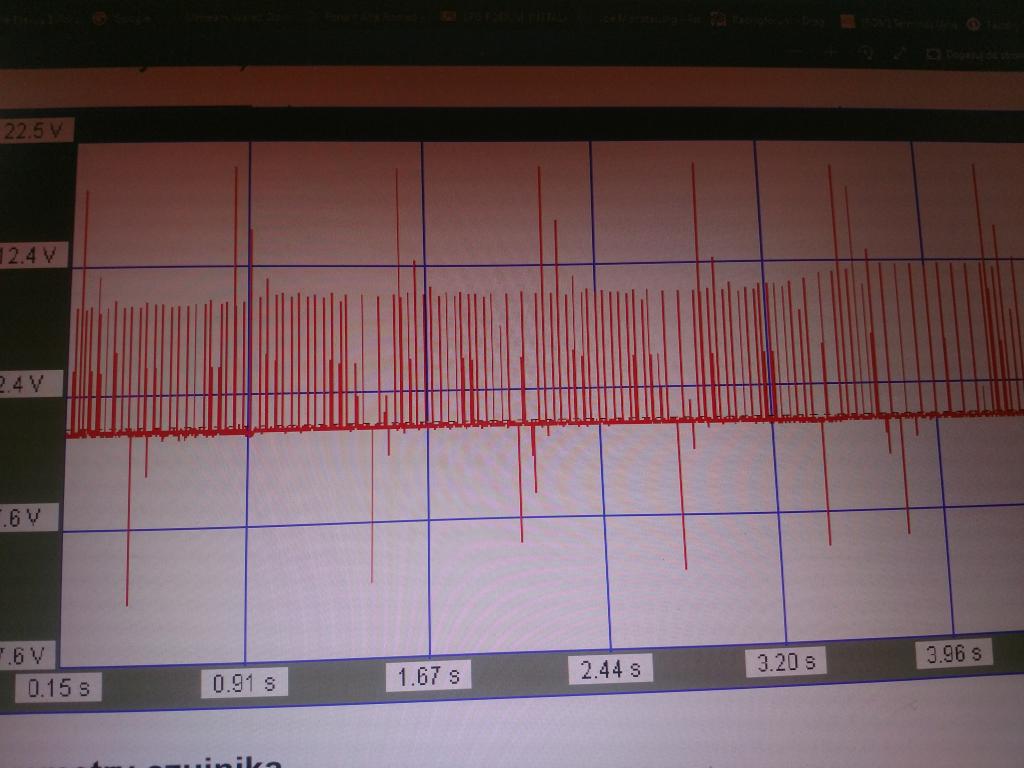

    Panowie, mam ten sam problem co autor postu. Po przejściu pierwszej sondy w pętlę zamkniętą auto zaczyna prychać i strzelać w wydech raz na jakiś czas. Układ zapłonowy cały nowy. Kiedy odłączę pierwszą sondę wszystko jest okey. Pierwsza sonda powinna oscylować ? Robiłem wykresy w mesie z tej sondy, ale skacze w cały świat. Druga sonda pokazywała już normalnie. Chodzi o julkę qv
  5. #25
    10 2005
    PL
    7,469
    Powinna oscylować.
    Ale wykres nie jest podobny do sondy wąskopasmowej.
    Co to znaczy druga sonda pokazywała normalnie?
Nazwa:	IMG_20190317_094434083.jpg
Rozmiar:	78.5 KB
ID:	255911 to wykres do pierwszej sondy.
    Ostatnio edytowane przez Piotriix ; 17-03-2019 o 09:51

    U mnie pierwsza sonda pracuje w cały świat. Wykres cały czas skacze. Druga oscyluje, wykres wyglada jak sinusoida. Później wrzucę foty z mesa jak to wyglada. Jakim programem sprawdzasz sondy?

    Zdjęcie tego wykresu to wzorcowe dla diagnostyki.
    A sprawdzam przeważnie alfaobd lub mesem.
    Ta druga sonda nie powinna oscylować 0,1 V -0,9V tylko w granicach 0,4-0,6 V jej rola jest bardziej kontrolna niż wykonawcza.
    Ps. Sprawdż wtyczkę bo koledzy w 159 mieli z nią problemy.
    Ps Lepiej osc albo filmik
