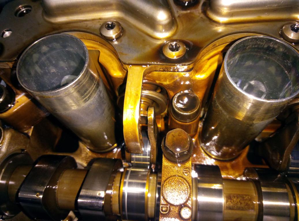

    A co ma ta rurka do oleju?
    W MA ta rurka a własciwie mastyka na jej gwincie puszcza i olej dostaje się na świece.
Nazwa:	P80630-181506.jpg
Rozmiar:	113.5 KB
  2. #12
    08 2018
    Giulia 2.0 200hp, Giulietta 1.8 tbi
    384
    Na moje oko to leci z pod gornej glowicy ( z tego co widzialem to glowica w tbi jest dwuczesciowa). Demontaz tej gornej wiaze sie z rozpieciem rozrzadu,
    Troche zdjec: https://allegro.pl/glowica-alfa-giul....html#imglayer,
    Narazie chyba odpuszcze...
    Ostatnio edytowane przez tzebrowski ; 03-09-2018 o 20:15
  3. #13
    9,997
    tak było właśnie w moejj 159TBI, po zakupie przy okazji robienia pakietu startowego temat ogarnięty przez mechanika. te silniki mają standardwowo ten problem, już tu na forum kilku użytkowników 159TBI i Giuliett QV to raportowało.
