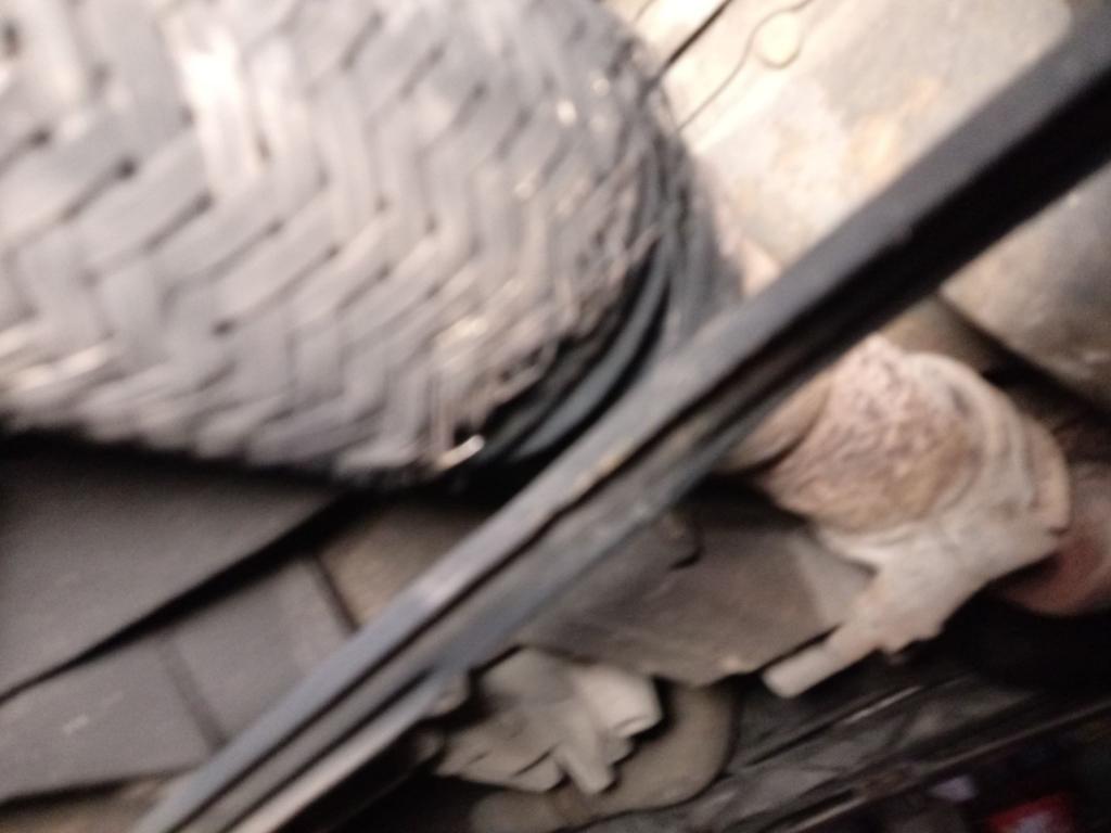

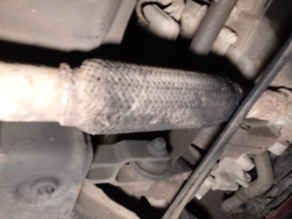

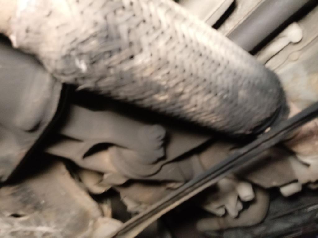

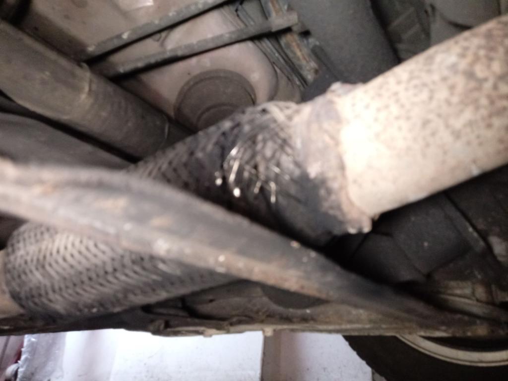

    Hej,
    Mam pytanko, czy ktoś wymieniał łącznik elastyczny wydechu tzn. ten siatkowy kawałek tłumika? Bo niestety mój się przepalił. Interesuje mnie konkretnie gdzie kupowaliście i jaki dokładnie ma wymiary. Bo niestety ale nasz producent przewidział do wymiany w komplecie całą przednią cześć wydechu aż do DPFa. Może dlatego nigdzie nie mogę znaleźć wymiarów tego ustrojstwa. A wydać kilkaset złotych na całą rurę to mi niezbyt pasuje...

    w benzynie mialem to samo niestety. tez mialem problem z doborem bo nigdzie nie bylo. kupilem nowy przedni tlumik ponad 1000 zł.
    podobna sytuacje mialem we fiacie 500 tak bez problemu kupilo sie sama siatke jakis zamiennik ale podczas jazdy ponad 110 km/h bylo slychac w aucie bardzo niemile buczenie.
    wiec jesli wymiana samej siatki(lacznika elastycznego) to tylko orginal, ale orginal to cału tłumik przedni.

    Ja osttanio wymianialem rure z lacznikiem w giuliettice qv, trafilem polift w idealnym stanie za 200zl na znanym portalu aukcyjnym, wydaje mnie sie ze cena przystepna. Oczywiscie sruby byly tak zapieczone/skorodowane (6 letnie auto), ze szlifierka musiala isc w ruch..

    Czyli nie tylko ja mam taki problem. A przy okazji szukania nie natknęliście się na jakiś schemat albo coś, żeby sprawdzić jaką ma średnicę wewnętrzną ten łącznik? Bo w necie sporo tych łączników, ale tylko wymiary podane, bez marek samochodów do jakich pasują. Rozważałem też kupno całej rury jak, Tzebrowskim ale niestety do Mito na razie nie znalazłem używki. Bo tak jak Adekt pisał nowa to jakaś masakra cenowa...
