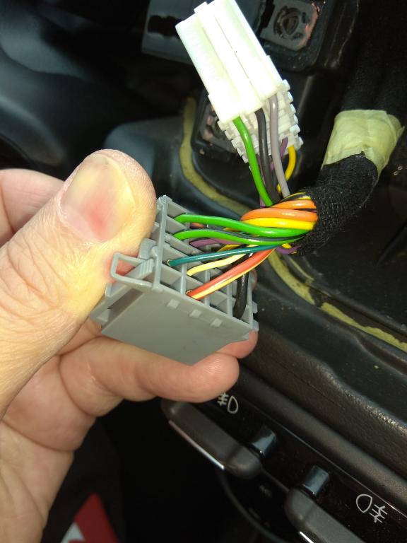

    Mam małą wątpliwość co do numeracji pinów we wtyczkach.
    W załączonej przez Ciebie instrukcji jest następujący opis: "Pins 10 and 13 of connector A are connected to the CAN line by which radio the P020 is connected to Body Computer M001 - pin 25 and 10 of connector H - and to the other system nodes."

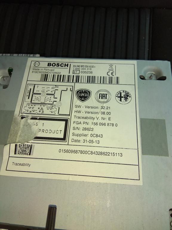

    A na moim radio jest naklejka, z której wynika że przewód CAN A to pin nr 9 a CAN B pin 11.
    Czy były w tych autach montowane różne okablowania?
    Nadmienię, że radio mam bez nawigacji.
