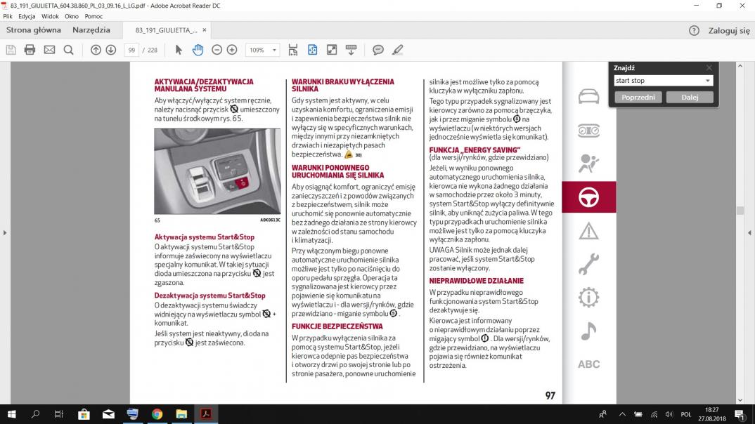

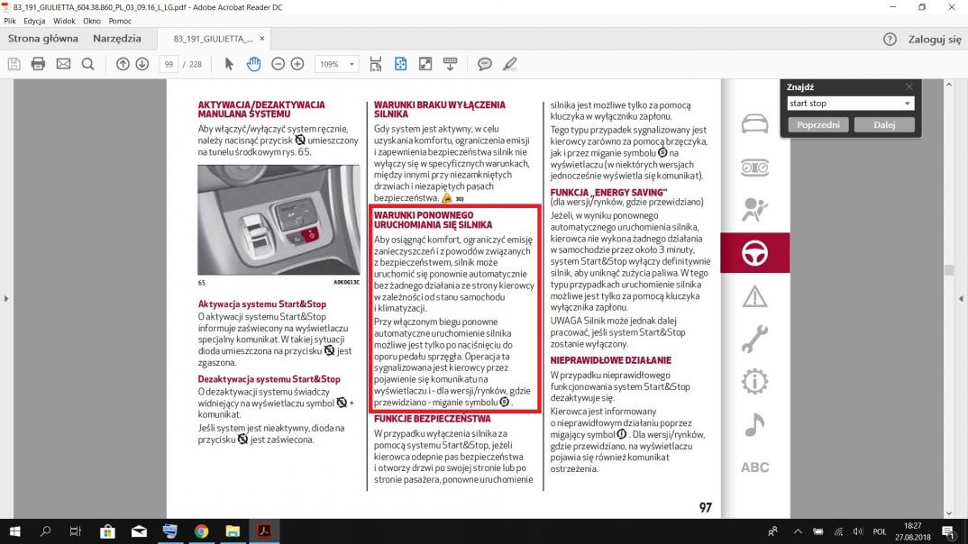

    Po wyłączeniu przez start /stop auta może się ono odpalić bez żadnego Twojego działania. Zależy to od wielu czynników (parametrów) jakie kontroluje komputer. Instrukcja samochodu mówi:

    Właśnie o tym czytałem teraz w instrukcji.
    Bardzo dziękuję za pomoc i rozwianie wątpliwości.
