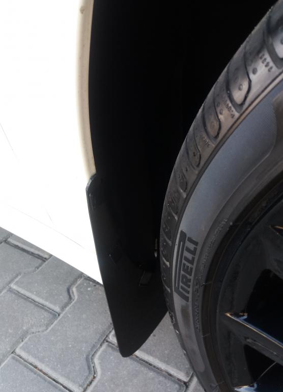

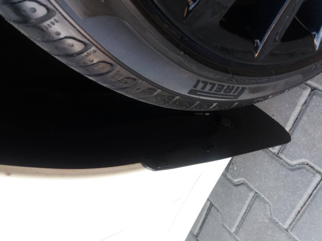

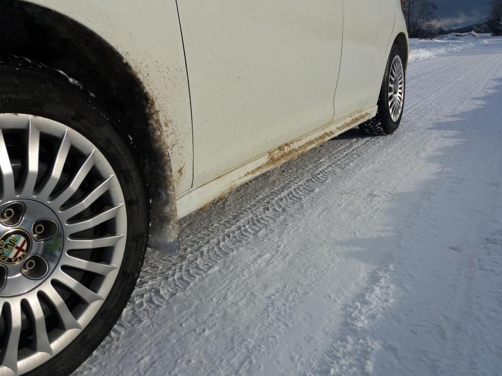

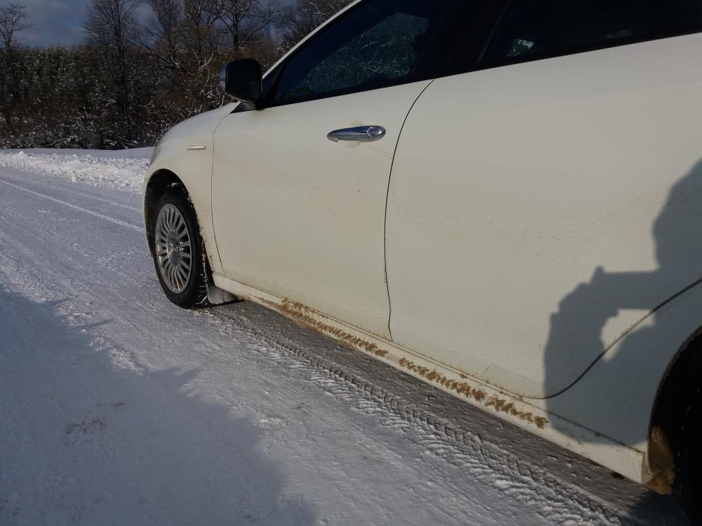

    taki patent miałem w poprzedniej julce w obecnej też czeka na montaż- sprawdza się doskonale-docina się jak chce i ile chce a do tego zapięte na specjalne zapinki do chlapaczy nie zostawiające śladu
    niestety jak patrze na swoje nakładki progowe od spodu w nowej julce po 30 tkm masakra

    Jak to się nazywa albo masz może link do tego patentu?
    Zrobisz fotkę z większej odległości?

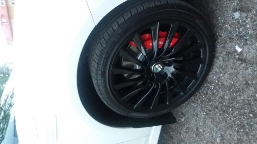

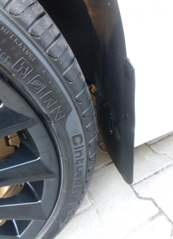

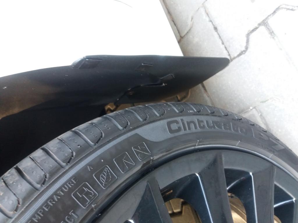

    materiał - to "tuningowe chalapcze marki Jacky" docięte tak jak mi pasują - do tego OE spiniki wsuwki z forda focusa - nic się nie wierci , nic nie uszkadza. łączny koszt ok 40 pln z tego 30 chlapacze i 10 spinki
    w zimie tez dają radę

    Spinki/wsowki są z założenia do chlapaczy

    Czy o takie zapinki chodzi ?
    https://allegro.pl/zapinki-spinki-do...527695080.html

    I co się robi z tymi spinkami?
    Ja te chlapacze kiedyś montowałem u koleżanki, ale wkrętami.
