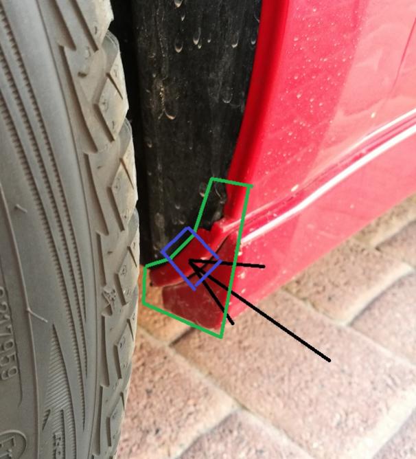

    A co powiecie na wersję minimalistyczną patentu ze spinkami, skoro folia niebezpieczna ?
    Docięcie tylko elementu chroniącego najważliwsze miejsce (zielony kontur), montaż na 1 spinkę (niebieski) ? Przed wysunięciem/obrotem mogłoby chronić wykonanie podcięcia pod spinacz na głębokość powiedzmy 1...2mm w powierzchni tego mini-chlapaczyka. Ewentualnie jakaś kropla silikonu pod spód.
    Takie "na wszelki wypadek". Mogłaby się to sprawdzić w przypadku unikania eksploatacji w trudnych warunkach (bo np. jest od tego inne auto

    spinka spince nierówna tu jest elastyczna blaszka zrobiona z bardzo sprężystego materiału- taka wersja minimum też jest ok, tylko mi zależało także na ochronie przedniej części progów.

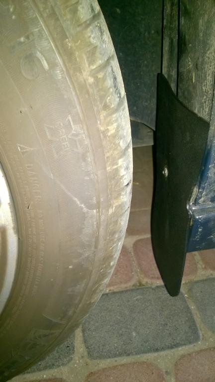

    Zrobiłem coś takie z wykorzystaniem tych chlapaczy z allegro.
    Śruba widoczna na zdjęciu już była w nadkolu, więc można zdemontować bez śladu. I żadne spinki nie były potrzebne.
