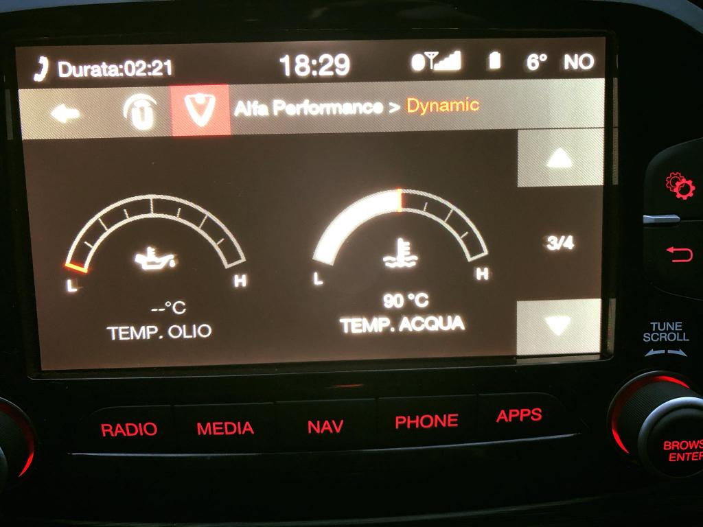

    Jest w polifcie w Uconnect Nav 6.5 Cala po liftingu z 2016 - aplikacja nazywa się alfa performacne
    a wygląda to tak - tu w wersji włoskiej
Nazwa:	28701533_10215671742376822_1660920927200318797_o.jpg
Rozmiar:	71.0 KB

    A tak BTW :-), przy okazji clue tematu. Oglądam sobie czasami te wskazania i tak się zastanawiam, czy to jest bardziej gadżet, czy faktycznie przydatna informacja.
    Nie chce mi się po po prostu wierzyć w temperaturę oleju na poziomie 60-75 stopni. I co ciekawe, Jak jedziesz szybciej, to temperatury mniej.

    Zakładam że to z tych samych czujników pokazuje dane ale jeśli masz wątpliwości czy 'soft' przekłamuje podłącz OBD i zobacz wyniki bezpośrednio z komputera [emoji6]

    dane idą ze sterownika auta po CAN wiec powinno być ok....
