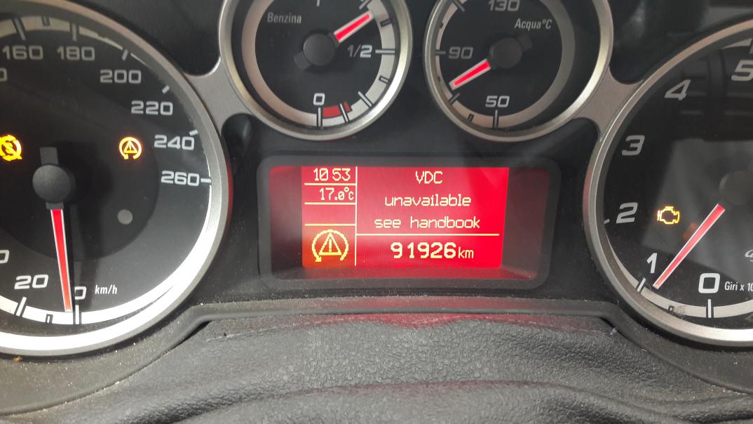

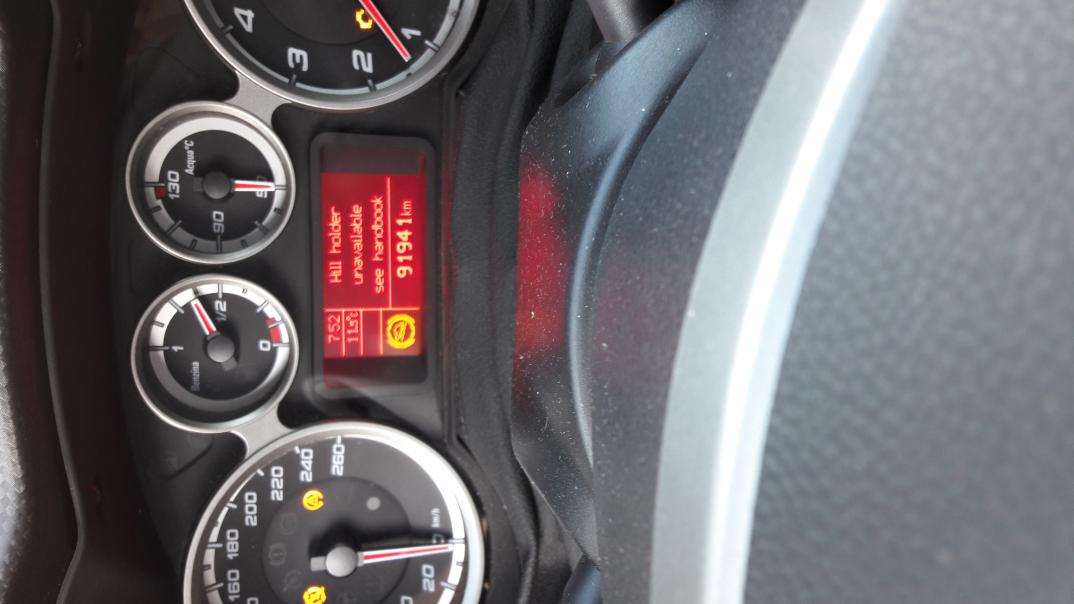

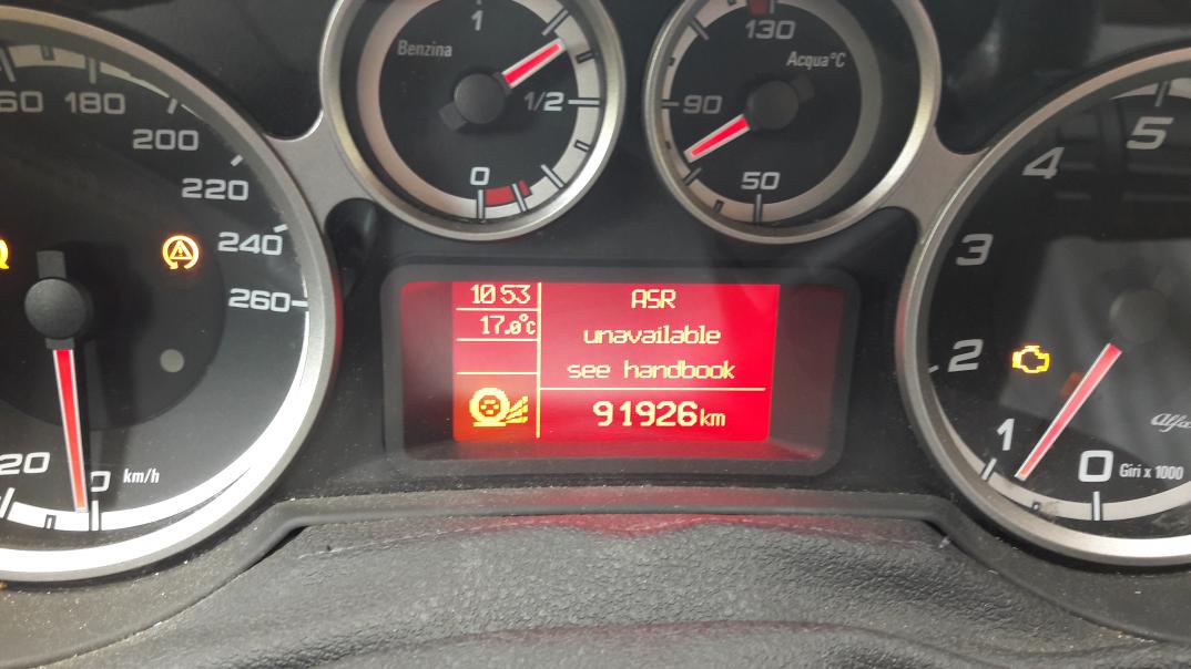

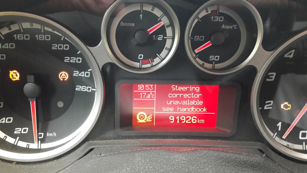

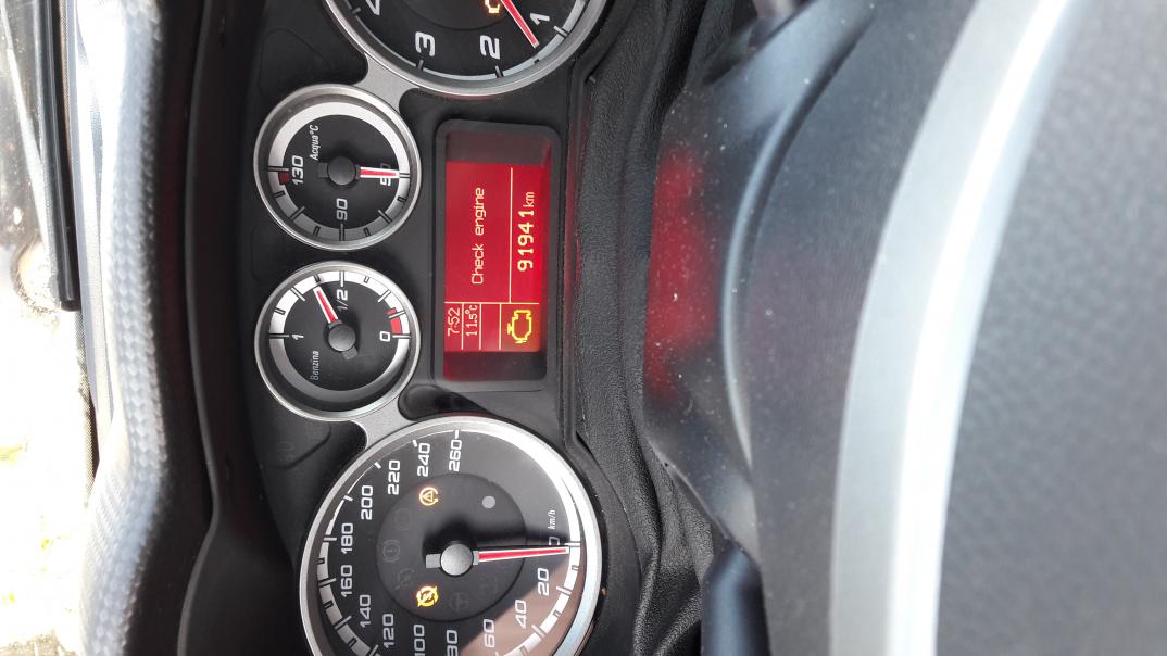

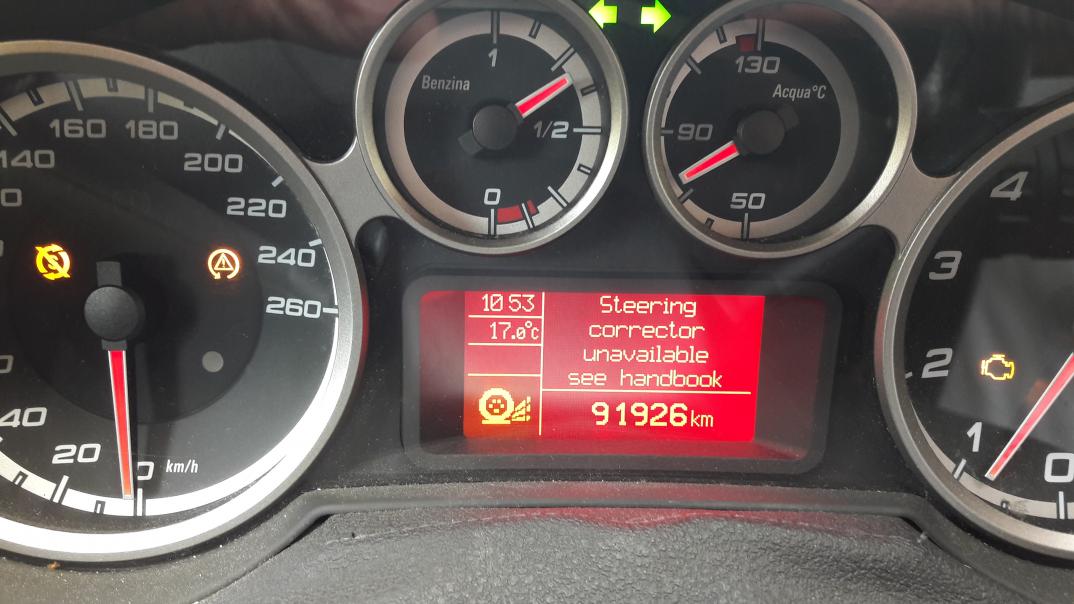

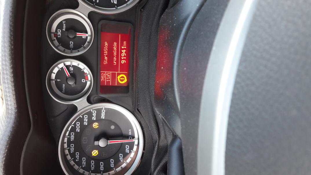

    Witam. Od około roku posiadam Alfę Mito 1.4 105KM(benzyna)2012r. 90tyś przebiegu(pewne).Przez ten okres żadnych problemów, od około 2 tygodni jak jest zimny wchodzi w tryb awaryjny, na desce zapalają się komunikaty zawązane z trakcją,start-stop, ruszanie pod górę i symbol Check.Jak się rozgrzeje problemu nie ma.Dodatkowo włączała się wycieraczka tylnej szyby(na kilka cykli).Wizyta u elektryka, stwierdził po podłączeniu kompa przerwany przewód w gumowym pancerzu tam gdzie wychodzi z klapy.Przewód zlutowany wycieraczka ok, zaś w tryb awaryjny nadal wchodzi.Podłączony komp nic nie wskazuje.Jazda głównie po mieście.Może ktoś z was spotkał się z podobnym problemem.

    WSrodę jestem umówiony z mechanikiem ,który pracował w serwisie alfy, zobaczymy.Wkleję zdjęcia z deski rozdzielczej.Co do pracy, t wchodzi w tryb awaryjny nie ma mocy hałasu specjalnie nie słychać.
