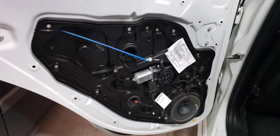

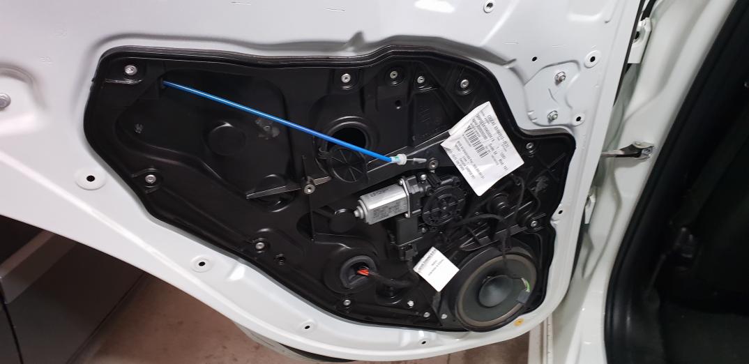

    Witam serdecznie,
    czy ktoś demontował panel drzwi tylnych (czarny na zdjęciu) ten do którego zamontowany jest silnik szyb. Panel jest przynitowany. Czy trzeba rozwiercać nity, czy jest może jakiś inny sposób? Na co należy uważać i czy są jakieś "pułapki" przy demontażu?
    Mam niesprawny zamek drzwi tylnych, muszę go wymienić. Może istnieje inny sposób jego wymiany bez demontażu boczka?

    Raczej nie ma innej możliwości niż rozwiercenie nitów. Pamiętaj tylko, żeby wiertło było krótkie. Sprawa dosyć prosta, ale trzeba mieć nitownicę i odpowiednie nity, aby dobrze zamocować później boczek, żeby nie wpadał w rezonans.
