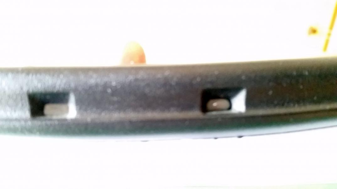

    lusterko z zieloną diodą i wyłącznikiem jest w poliftach z 2016 r- wcześniejsze nie mają żadnej diody tylko czujniki światła . Niech poświeci od strony szyby w taki kwadracik i potem to samo w czujke na dole lusterka od strony szkła - powinno się ściemnić.

    - w drugim otworze jest czujnik, pierwszy otwór jest pusty.
Nazwa:	20170723_czujnikifoto.jpg
Rozmiar:	31.2 KB
ID:	251503   Kliknij obrazek, aby uzyskać większą wersję
Nazwa:	fotochrom2.jpg
Rozmiar:	89.4 KB
    kurde moje nie dopatrzenie
    ok bubu321 jak myslisz co moze byc ze nie dziala u mnie fotochrom biezpieczniki sprawdzone latarką tez swiecilem w czujnik i nic nadal

    Jak dochodzi napięcie i masa to zwalone lusterko. Możesz jeszcze sprawdzić 3 przewód od sygnału wstecznego czy nie podaje ciągłe 12V.
