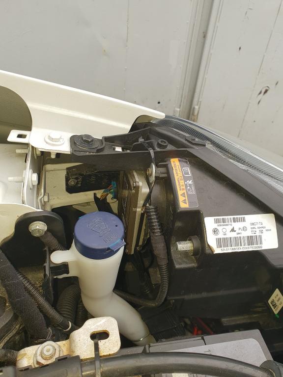

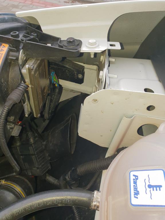

    Panowie, pytanie do tych którzy zakładali HID-y do swoich Giuliett.
    Jak wygląda montaż? Gdzie umieściliście przetwornice? Czy konieczne jest wyjmowanie lamp? Byłbym wdzięczny za wszelkie wskazówki, uwagi, zdjęcia.

    nie odpisałem na priv bo zapomniałem odpisze tu - mam vetrexy 4300 K a jak przypięte? Zrobiłem Ci foty. Nie trzeba wyjmować lamp chyba że głębiej chcesz to wszystko schować.

    Dzięki! Czyli przetwornice pełnią rolę dekielka oraz ich "docisk" jest na opaskach?

    przylegają do górnych dekli od świateł drogowych- mijania masz niżej.
    I tak chce to inaczej zamocować ale nie mam czasu

    Które Vertexy wchodzą do środka reflektora?

    żadne- tj nie wkładałem ponieważ nie masz możliwości ich stabilnego zamocowania- latające w środku lampy przetwornice mogą narobić szkód

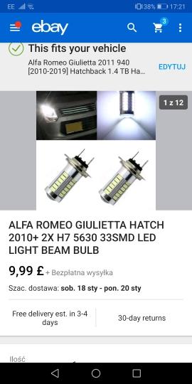

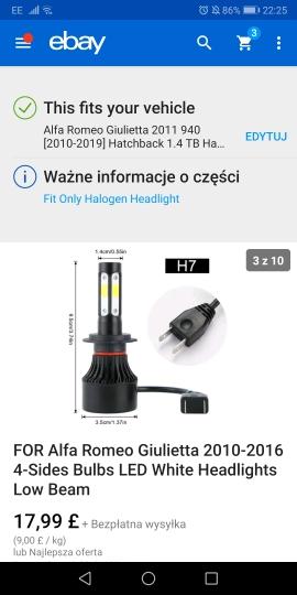

    Trochę odświeżam kotleta:
    Padła mi żarówka w przedniej lampie, a że nie wiedziałem czy mam zwykłe H7 czy xenony, to przeczesałem temat i ceny.
    Okazuje się że to zwykłe lampy z H7 w środku. Zastanawiam się teraz jakie żarówki kupić, czy będzie jakaś faktyczna różnica oświetlania drogi [emoji848]
    Znalazłem na eBay żarówki H7 LED i nie wiem czy warto się w to bawić, czy będzie jakaś różnica faktyczna w widoczności czy jedynie tylko efekt wizualny: światło będzie bardziej białe /zimne ale strumień światła identyczny jak zwykłej żarówki H7? [emoji848]
    Koszt trochę większy niż zwykłych żarówek H7, ale też nie jakiś dramatycznie duży. Nawet porównywalny z dobrej jakości żarówkami osram czy philips, plus/minus.
    Znalazłem coś takiego (ebay i ceny w funtach, mieszkam w UK) :
    1. https://rover.ebay.com/rover/0/0/0?m...2F133243945748
    2. https://rover.ebay.com/rover/0/0/0?m...2F122385338382
    Czy najzwyczajniej w świecie kupić dobre żarówki H7 typu Osram bądź philips świecących na biało? [emoji848]
    Za wszelkie sugestie będę wdzięczny.
    Pozdrawiam [emoji6]
    Wysłane z mojego BLA-L09 przy użyciu Tapatalka
