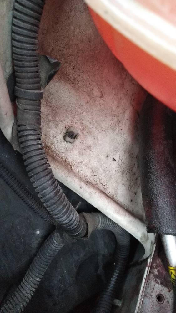

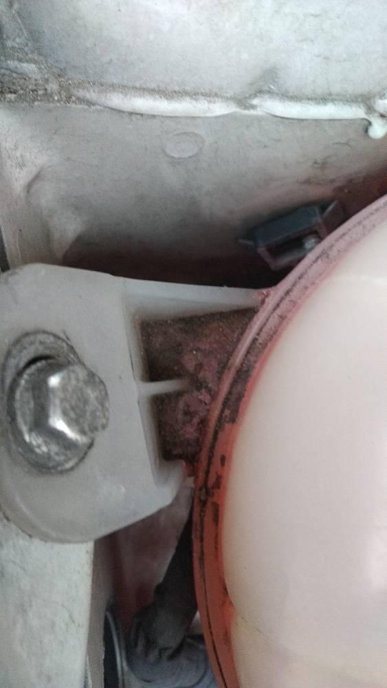

    Mam jeszcze 2 problemy z Julka.
    Po 1 mam wyciek płynu chłodzącego wszystko w okolicy jest różowe. Płynu sporo ubywa. Oleju na szczęście nie przybywa. Czy tam na dole są jakieś uszczelki, może uciekać przez korek? Nie leje się strumieniami tego trochę ubywa.
    Druga sprawa woń to delikatne słowo, śmierdzi aż drapie w gardle. Ale tylko gdy stoi się przodem ku dołowi i ma włączone ogrzewanie. Przy chłodzeniu nie ma tego problemu. Stojąc płasko czy pod górkę też nie.

    Możliwe, że zbiorniczek jest pęknięty na zgrzewie i leci dopiero po nagrzaniu.
    Śmierdzi pewnie tym płynem.

    Czyli zacząć od wymiany zbiorniczka? Myślałem o wężach ale tak by nie było zalane pewnie do około tylko z 1 strony...
    Czy do 1.4 MA TB zbiorniczek wyrównawczy jest jak do innych 1.4 i diesli

    Powycieraj do sucha zbiorniczek, odpal auto i poczekaj aż się nagrzeje do roboczej temp. a potem poszukaj wycieku - lepiej zacząć tak niż w ciemno zacząć wymieniać wszystko po kolei

    Jest to jakaś koncepcja ale zbiorniczki kosztują raptem 90pln. Więcej jest zabawy z tymi cudownymi spinkami[emoji6]

    Będę kombinował muszę pojechać po zbiorniczek [emoji6] w najgorszym wypadku założę normalne na wkrętak gwiazdkowy a nie te spinki.
