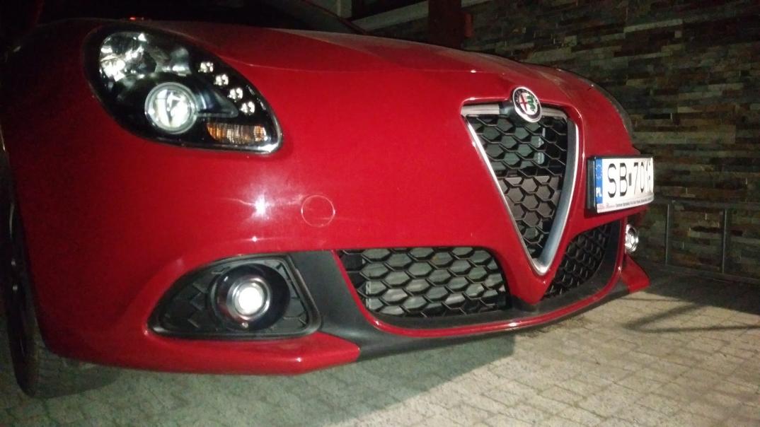

    Auto odbierałem po ciemku i na szybko zrobiłem tylko fotkę:
Nazwa:	20181031_213020.jpg
Rozmiar:	76.6 KB
    Koszt zabawy to wyjdzie ok 3tyś łącznie, poprzedni zderzak wystawię na sprzedaż to coś powinienem odzyskać. Jeśli ktoś szuka zderzaka przedliftowego, kompletnego, w bardzo dobrym stanie, gotowego do założenia, z idealnym scudetto i ładnym emblematem (2013r/29tyś km zrobione), to mój stary jest do sprzedania - proszę o kontakt na priv.

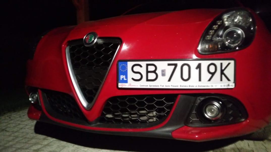

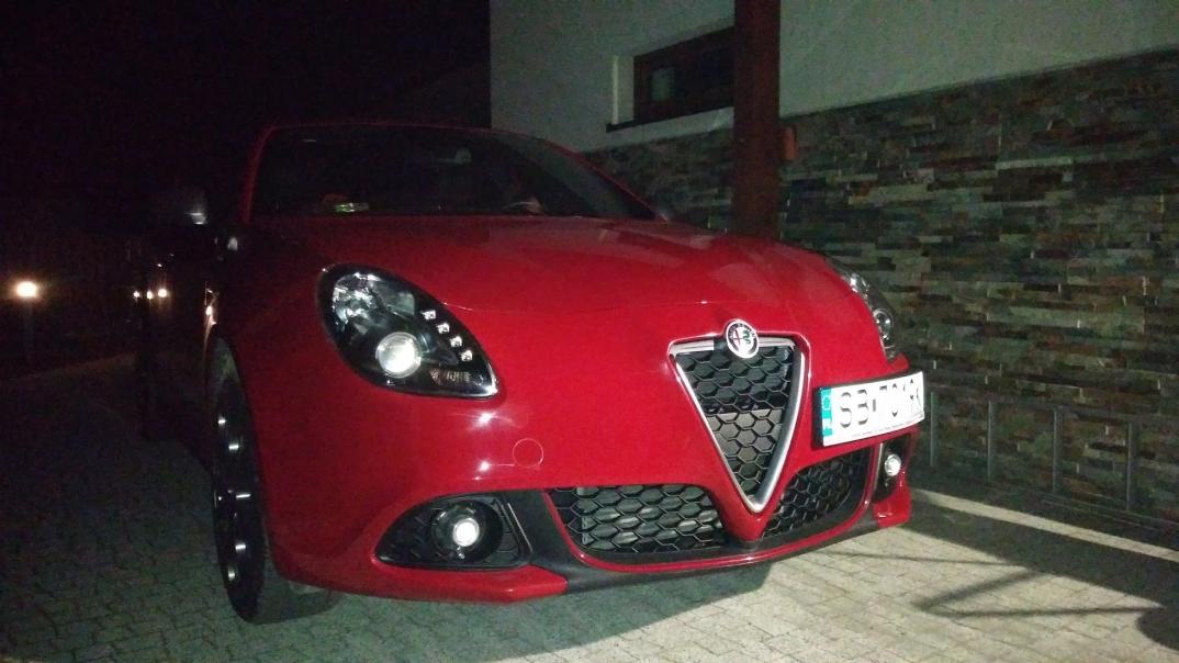

    Przyszły ringi do halogenów, właśnie zamontowałem i tu efekt końcowy:
Nazwa:	20181109_214650.jpg
Rozmiar:	55.3 KB
ID:	252037Kliknij obrazek, aby uzyskać większą wersję
Nazwa:	20181109_214719.jpg
Rozmiar:	74.0 KB
    jestem zadowolony
