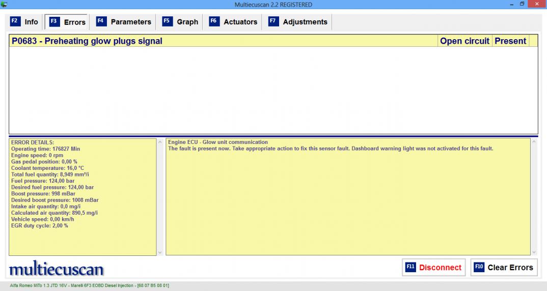

    Cześć,
    Wczoraj rano wsiadam do samochodu przed pracą odpalam a tam po 10 sekundach kontrolka świec żarowych miga i na komputerze komunikat żeby sprawdzić świece żarowe. Musiałem jechać więc odpuściłem temat ale po pracy wsiadam i dalej to samo. W serwisie stwierdzili że to nie koniecznie wina świec tylko może jakiejś elektroniki w silniku i mam podjechać na diagnostykę komputerową, Sam sobie podłączyłem komputer i mam już pewną informacje. Wyświetla się błąd taki jak w załączniku. Zawsze (czy to lato czy zima) miałem wrażenie że samochód nie łapał tak jak powinien. Jak np włączałem zapłon i w międzyczasie chciałem zapiąć pasy (około 10-15 sekund przerwy) i dopiero chciałem odpalić silnik to rozrusznik kręci po 4-5 razy zanim złapie. Problem nie występuje jak odpalam samochód normalnie. Byłem w serwisie z tym to stwierdzili ze to całkowicie normalne i dramatyzuje. Czy ktoś ma jakieś spostrzeżenia na ten temat? Czy to świece czy może coś poważniejszego? Nie chce się dać naciągnąć serwisowi
    Czytałem inne wątki podobne z działu 156 ale nie wiem czy mogę się odnosić czy w MiTO coś inaczej komputer pokazuje niż tam.
    Dzięki za pomoc.

    Cześć! Miałem podobnie w 159 2,4 JTDM. Było podejrzenie na centralkę sterowania świec, ale były to 2 świece żarowe. Wymieniłem komplet na Beru (2 ukręcone i trzeba było odwiercać;( ale od tej pory problemu nie ma. Stawiam na świece. Wymień komplet i nie baw się w pojedyncze wymiany, bo to jest bez sensu. Bedzie spokój na kolejne 10 lat. Pisałem na forum w 159 - wymiana świec żarowych, jest dużo wątków.
    Tutaj masz temat ze 159. Poczytaj.

    No z leksza mi ulżyło bo faktycznie miałem już te świece wymienić. Ok wymienię i zobaczę a orientujesz się ile taka centralka kosztuje?

    Centralka to droga sprawa. Nie pamiętam już ceny. Dopasuj sobie Beru po numerze i wymień wszystkie.

    No i wszystko się wyjaśniło. Świeca na 2 cylindrze padła. Na niedomiar złego akurat ta była zapieczona. No i 4 stówki z głowy za wykręcenie i wymianę jednej świecy reszta też wymieniona. Problem znikł..
