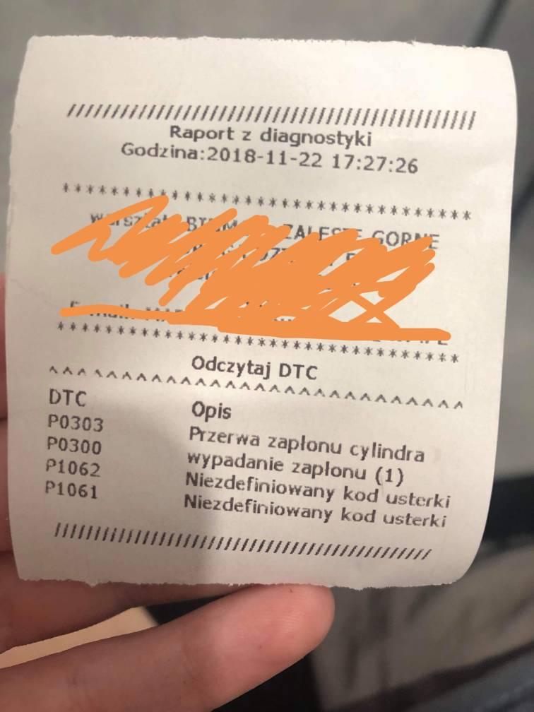

    Panowie, dzisiaj podpisałem się pod komputer, powiedzcie proszę co to dla mnie oznacza?

    Normalne błędy przy takiej sytuacji.
    Pali normalnie? To daj sobie na luz.

    Dwa ostatnie błędy są związane z modułem multiair. Jak dodajesz gazu przy otwartym oknie to nie masz takiego specyficznego świstania? Albo po odpaleniu nie słyszysz stukania zaworów?

    Nie słysze żadnych świstow:/ dzisiaj rano nie było mrozów i przy odpalaniu silnik stabilizowal obroty przez kilka sekund, ale nie stracił ich i nie zgasł. Myślicie że jest możliwość złej zmiany oleju? Albo nie wykonania jakichś czynności, związanych z tym modułem? Chociaż przed zmianą oleju, poinformowałem o tym module, i mechanik przekazał mj informacje ze wie wszystko i wie jak się za to zabrać:/

    Super, te 2 błędy to albo tysiąc rzeczy albo po prostu przeczyszczenie przepustnicy, a te 2 kolejne niezidentyfikowane, jak rozwiazać problem?
    Problem będzie jak sytuacja będzie się powtarzać.
    A mechanik raczej nie zrobił tzw procedury .. w sterowniku i pewnie dlatego taka sytuacja.
    Szkoda życia na gdybanie .

    Oddać mu raz jeszcze żeby zrobił procedurę? Czy lepiej jakiemuś specowi od spraw elektronicznych? Sorki ze tyle pytam ale na prawdę jestem totalnie zielony

    Teraz szkoda kasy.Pisałem ci rozgrzej silnik i i olej i daj ecu zrobić adaptację.
    Czyli mówiąc prościej daj w palnik tym swoim rumakom
    A najlepiej kup sobie kabel i ściągnij program i sam będziesz sobie to robił.Większość z nas tak zrobiła.

    bede991 jesteś jak widzę z pod warszawy ,możesz do mnie wpaść w weekend to zrobimy adaptacje po wymianie oleju.Oczywiście jak masz ochotę.
