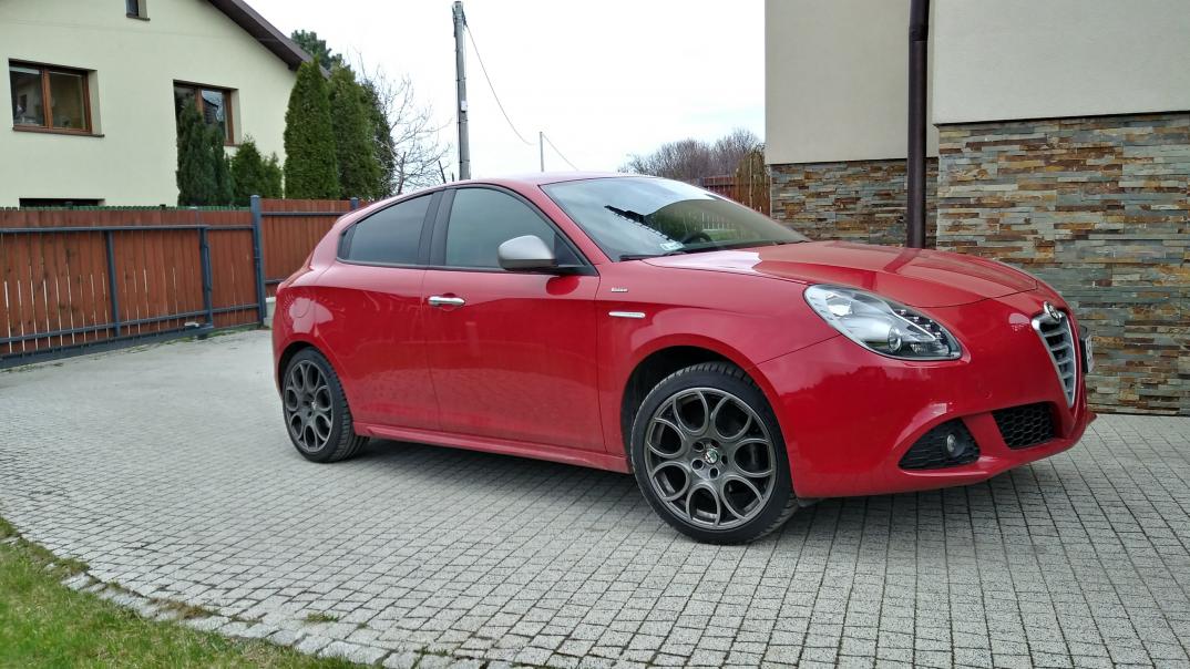

    nie kumasz, nie chodzi o to że wystaje np poza nadkole, ale że mniejsze ET to felga bardziej wystawiona w kierunku (a nie na) zewnątrz. Pisałeś odwrotnie dlatego Cię ja i kolega poprawiamy.
    [MENTION=79423]RCMax[/MENTION], ja jeżdżę w Giulietcie na 18" ze 159:
Nazwa:	20180410_093601_HDR.jpg
Rozmiar:	117.5 KB
    one są szersze 8", mimo tego samego ET41, przez szerszą felgę, po 1/4" w każdą stronę bardziej wystaje, czyli jest jak ET35 jeśli chodzi o "wystawanie" w porównaniu do 7.5", wygląda lepiej niż ori offset. To tak w ramach gdybyś zastanawiał się czy inne ET albo dystanse są spoko - jak najbardziej.
    W mojej Giulietcie akurat są nie-Brembo zaciski, ale wiem że ludzie wkładali na Brembo felgi ze 159 (tylko akurat większe 19" ze 159ti)
    co do Allegro, to znalazłem takie nowe z Giulietty, ale bez faktury:
    https://allegro.pl/alfa-romeo-159-gi...717320406.html
    mi się średnio podobają, ale ori.
    ja bym szedła w MAK Torino, masz albo srebrne albo czarne z polerowanym frontem, wzór alfowy, całkiem fajne IMHO. ze 2 ludzi na forum zakładało do Giulietty, nie wiem jednak czy na Brembo (może się ktoś odezwie), ale jak pisałem to felgi dedykowane do Alfy, więc powinno grać (do tego firma włoska, to chyba orientują się w modelach) - zadzwoń do przedstawiciela is się upewnij.

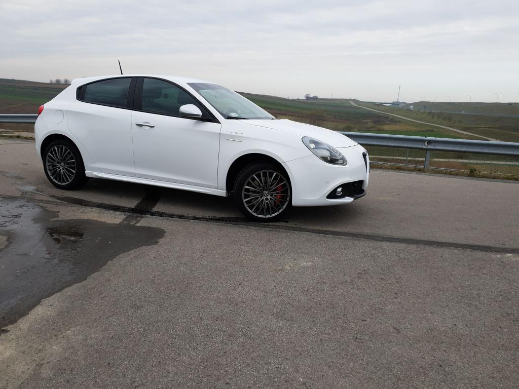

    Mam na zimę 225 40 R18 i żyje! chce się mieć brembo - cóż. Nie ma wyjścia!
Nazwa:	46485930_353465555413794_8531157303129276416_n.jpg
Rozmiar:	87.9 KB
ID:	252811Kliknij obrazek, aby uzyskać większą wersję
Nazwa:	46373928_196796877899471_5945399107592912896_n.jpg
Rozmiar:	106.5 KB
    Natomiast w dobie współczesnego gównolitu za dużo rzeczy które mogą pójść nie tak - od dystansów z badziewnego materiału czy śrub, innych kątów pracy zawieszenia.
    -ale co tam przecież to tylko kawałek blachy!
    dla dobra wątku - zostańmy każdy przy swoim zdaniu, a koledze dajmy wybór.
