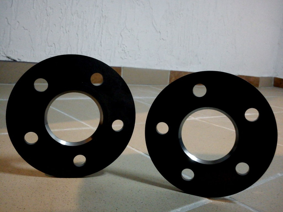

    Dystanse zastosowane sa w przodzie bo tam jest tylko problem i tu mamy klasyczny zawias.
    Co do konta pracy zawieszenia przedniego proszę o wyjaśnienie nie milcz. ( bo tutaj po za zbieżność nic nie ustawiasz)
    Po drugie jeśli dystans mieści się w tolerancji przewidzianej przez producenta nic Twojemu zawiasowi nie grozi (zużycie łożyska podzespołów zawieszenia itp)
    Ferzing zrobiony jest na 3 mm felga spokojnie siedzi na osadzeniu.
Nazwa:	dyst.jpg
Rozmiar:	156.4 KB

    Nie znam takiego terminu 'Ferzing', piszesz o grubości dystansu czy pozostałym centrowaniu z felgą?
    pisałeś że masz 8mm dystans - a to mnie zaniepokoiło bo może dawać dość skromne centrowanie (większe obciążeie - mała powierzchnia)

    Ferzing - podtocznie pogłębienie otworu np pod śrubę z łbem stożkowym. (szwargot tokarzy)
    Orginale ET na 18 miałem 41 teraz na 17 na zimówkach mam ET43 czyli rozstaw kół został zmieniony o 2mm na stronę. ( w sumie powiększył się o 4 mm)
