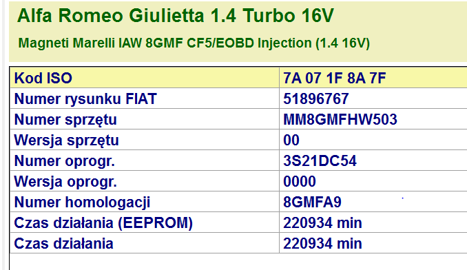

    Przebieg się nie zgadza, na panelu jest 10tys więcej.
    I co z tym parametrem "kontrolka awarii". Tak jakby check miał migać, ale oczywiście jak mówiłem, nic nie miga, nie ma błędów. Czy to u was też się tak wyświetla? Może być, że MES to źle odczytuje.

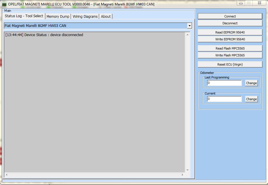

    - po pierwsze sprawdz innym oprogramowaniem, np AlfaOBD.
    - sprawdz MEs-em czy masz sprawną kontrolkę błędu.
    - albo znajdz kogos z softem IO Terminal i zrób Reset ECU (z wszystkimi tego konsekwencjami !!!).

    Liczba programowań jest równa 0, więc nie było zapisów po złączu, chyba że ktoś na stole modyfikował ECU.
    Z ciekawości, jaką masz średnia prędkość na godzinę ?
    a o jakich konsekwencjach piszesz ?
    Co to za konsekwencje?

    ECU silnika działał przez ~220000 minut i ma przejechane ~143000: wychodzi ~38.87km/h
    ECU abs ma 255403 minut działania i z przebiegiem z panelu instrumentów daje ~36.28 km/h

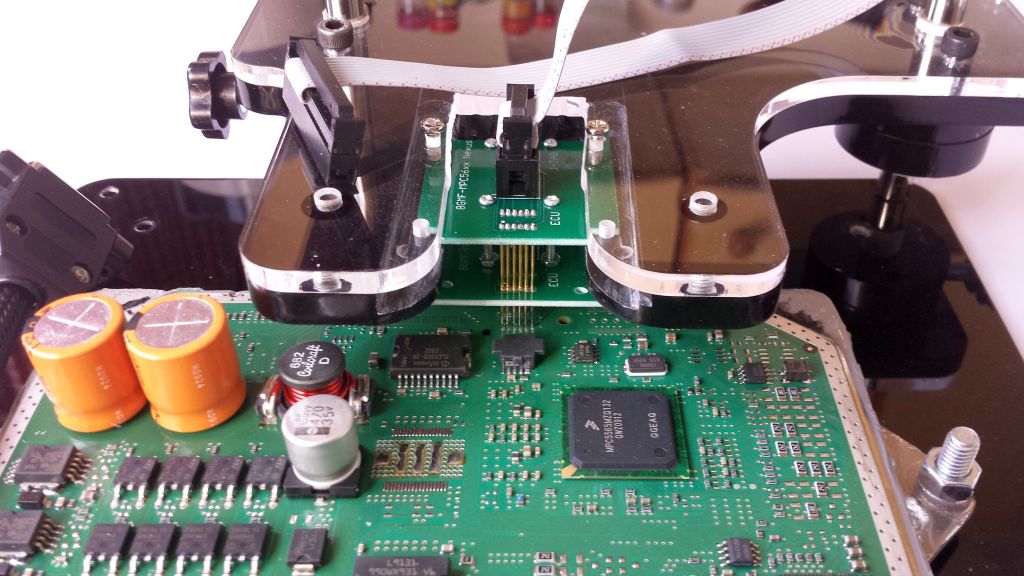

    - IO terminal odczytuje i zapisuje ECU poprzez wtyk OBD, nie trzeba wyciągać na stół ECU.
    - reset ECU powoduje to, że masz wpisane 1 programowanie, 0 kluczy, 0 kilometrów, timery pracy wyzerowane, ECU w trybie virgin mode oraz w trybie dealerskim do tych 200 km przejechanych po tej operacji.
    - ponizej bench ECU
