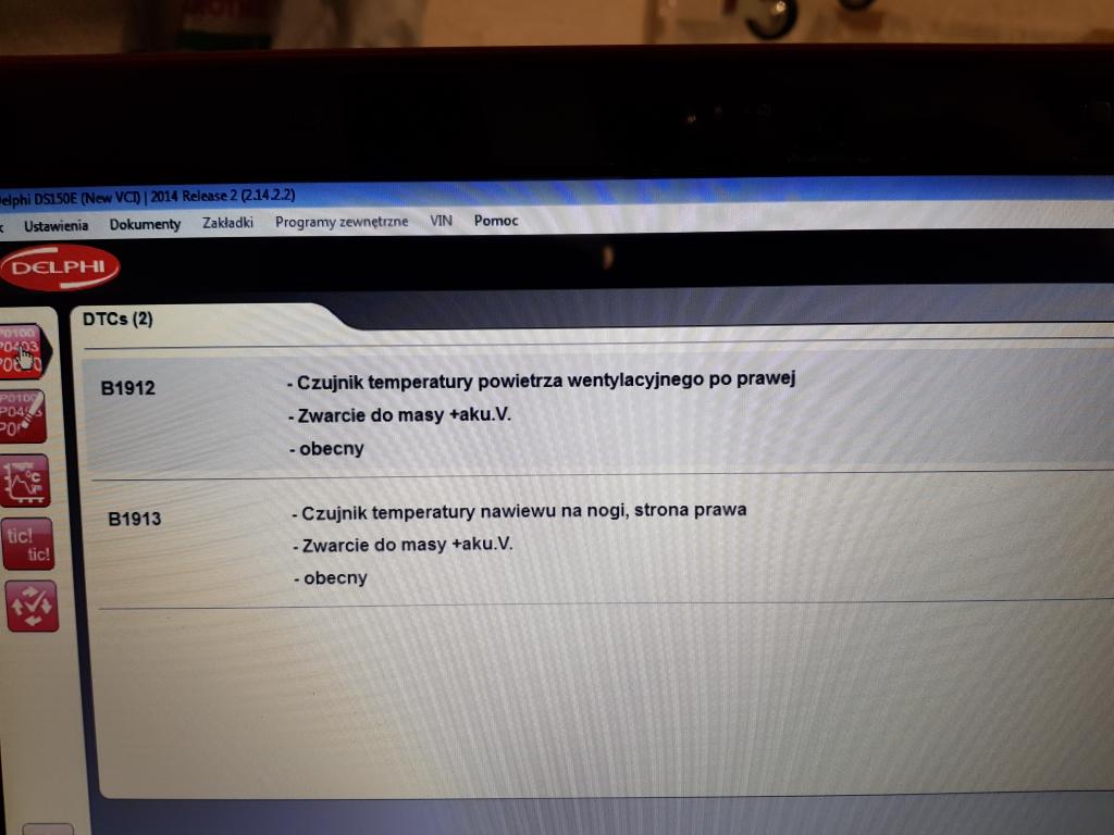

  8. #18
    10 2018
    Giulietta 2,0 jtd, Peugeot 308SW
    33
    Cytat Napisał dziadzia82 Zobacz post
    bo masz modulatory klap do kalibracji lub wymiany.
    Klapy po kalibracji. Po ponownym podpięciu do kompa pokazało błędy jak poniżej. Ktoś wie gdzie znajdują się te czujniki? Kliknij obrazek, aby uzyskać większą wersję
