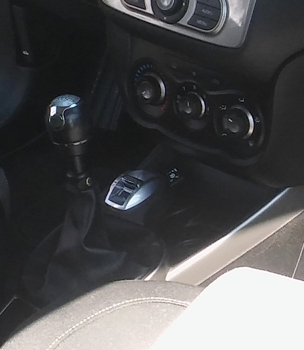

    Gdzie w swoich MiTo i Giuliettach montowaliście sterownik gazu, żeby nie zepsuć wizualnie deski? Zastanawiam się nad montażem w okolicy przełącznika DNA, co Wy na to?

    PORSCHE CAYENNE S 4.8 2007 + MITO 1.4 2008-LPG
    702
    Cytat Napisał z_mazur Zobacz post
    W naszym MiTo był już zamontowany Lpg i sterownik jest przy dna.

    Chyba też się zdecyduję w tym miejscu. Dzięki.
