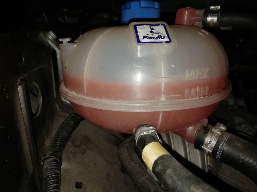

Jestem po wizycie u mechanika nie znalazł żadnych wycieków, olej w normie nie przybywa.. a obserwuje od paru i schodzi, Gdzie teraz mam szukać?

Pewnie masz gdzieś jakąś małą nieszczelność i tego nie widać bo na gorącym silniku od razu paruje. Mechanicy mają takie pompki, które wkręca się na zimnym motorze zamiast korka w zbiorniczku. "Pompką" zwiększa się ciśnienie i na zimnym szuka przecieku.

szukaj czerwonych osadów/ nalotów- po odparowaniu płynu będzie takie coś zostawać. Obejrzyj jeszcze okolice pompy wody- często w silnikach tu jest newralgiczny punkt - wycieka podczas pracy ale z racji temperatury odparowuje i nie ma śladu

Płynu jest na zimnym jakby mniej niż na ciepłym silniku to normalne zjawisko-rozszerzalność cieplna cieczy.
Płynu na zimnym silniku jest aktualnie troszkę ponad minimum, zobaczę na wiosnę jak temperatury na zewnątrz będą wyższe.

Zakupie tester i sprawdze może mi ktoś sprawdzić średnica zbiornika 37mm czy 41mm a nie mam auta teraz.??

"Otwór" zbiorniczka jest lekko stożkowy.
Maksymalna średnica to 35 mm.
Poniżej na całej długości szczek wewnętrznych suwmiarki jest już 34 mm.
Gdzieś na głębokości 25 mm jest uskok zwężenie gdzieś do średnicy około 25 mm.
Nie mam jak dokładnie zmierzyć tego uskoku poniżej bo nie sięgają tam szczęki suwmiarki którą mam.
