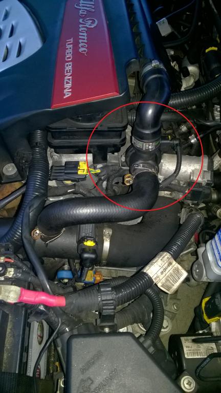

    Od paru ładnych miesięcy borykam się z problemem obniżonej mocy silnika - turbina jakby budowała zbyt małe ciśnienie. Po sprawdzeniu MESem - przy gazie w podłodze ciśnienie zadane około 1.9 bara, ciśnienie budowane coś koło 1.5 bara.

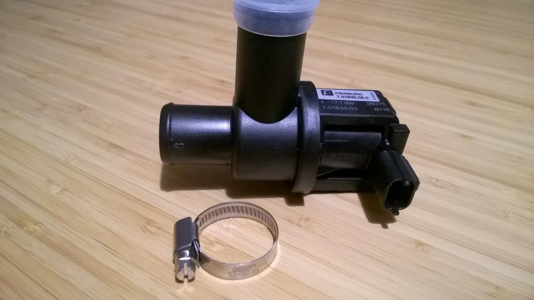

    Uzbrojony w Forum, MES i zawór Pierburga chciałem go osobiście wymienić.
    Rodzą się dwa pytania
    1) Czy wymiana musi nastąpić razem z rozebraniem tych rurek/wężów?
    2) Czy da radę powrotem poskładać/uszczelnić opaskami jak na zdjęciu?

    Da radę

    Da radę [emoji16]
    Że złe opaski kupiłem? Jaki mechanik takie opaski

    Opaski są Ok, jak skręcisz będzie trzymać,

    No i naprawił Turbina buduje odpowiednie ciśnienie, zawór nie upuszcza - Alfa śmiga jak się patrzy
    Podziękowania dla Kolegów Piotriix oraz Siurek21.
    PS Generalnie ciężko dobrać się do tego zaworu, ale po demontażu dwóch opasek, potem dwóch rurek (częściowy demontaż), idzie się dobrać do tych nakrętek i gwintów od mocowania zaworu. Może 1h roboty dla niewprawionego mechanika amatora
