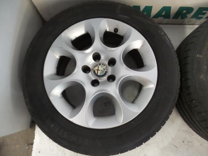

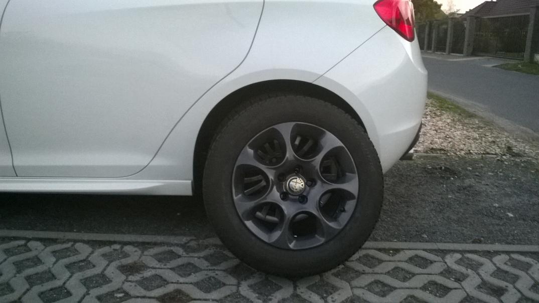

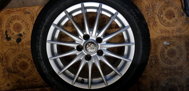

    Czy ktoś montował może oryginalne felgi 16" ze 159 do Giulietty? W mojej mam zwykłe hamulce.
    Chodzi mi dokładnie o te dwa modele:
    1.
Nazwa:	06e67018-07f0-47c0-a1af-106fcd3ff2bc.jpg
Rozmiar:	33.5 KB
    2.
Nazwa:	756804374_2_644x461_kola-felgi-alfa-romeo-159-16-dwie-nowe-opony-okazja-dodaj-zdjecia_rev001.jpg
Rozmiar:	38.7 KB
    Nie ma żadnych przeciwwskazań?
    Mam nowe zimowe opony na felgach stalowych i w sumie chciałbym zamienić 1 do 1 same felgi zostawiając opony.

    Witam
    Przy seryjnym zacisku hamulcowym bez problemu.
    Ja takich (nr.1) używam.

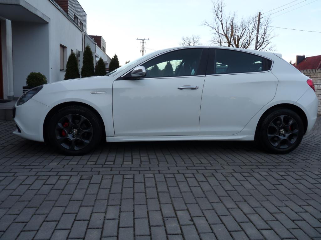

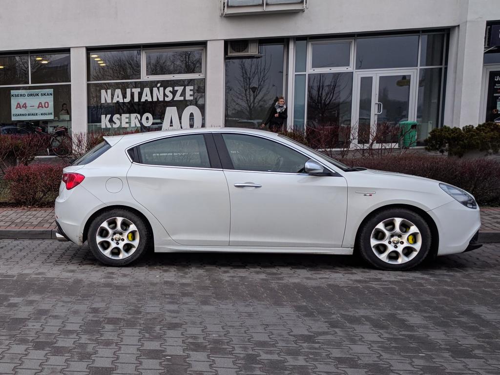

    Dzięki za odpowiedzi. Zastanawiam się właśnie które wybrać. O ile znalazłem na forum zdjęcie Giulietty na tych drugich "szprychowych" felgach, o tyle te pierwsze widziałem jedynie właśnie na 159. Nie wiem czy nie będą dla Giulietty zbyt masywne. Z drugiej strony są bardziej "Alfoskie"
    Taka szybka podmianka w photoshopie. Które wg Was lepsze?

    Użytkownik Rowerzysta Avatar AlfaLorenzo
    09 2012
    Toruń
    Alfa Romeo Giulietta 1.4 MA 170km, poprzednio Alfa159, 2.2 JTS
    309
    Zdecydowanie “alfoska” klasyka czyli nr 1. Jak 16tki to tylko takie, choć rownież jestem ciekaw jak to wyglada w rzeczywistości na samochodzie. A nigdzie nie trafiłem na takie zdjęcia.

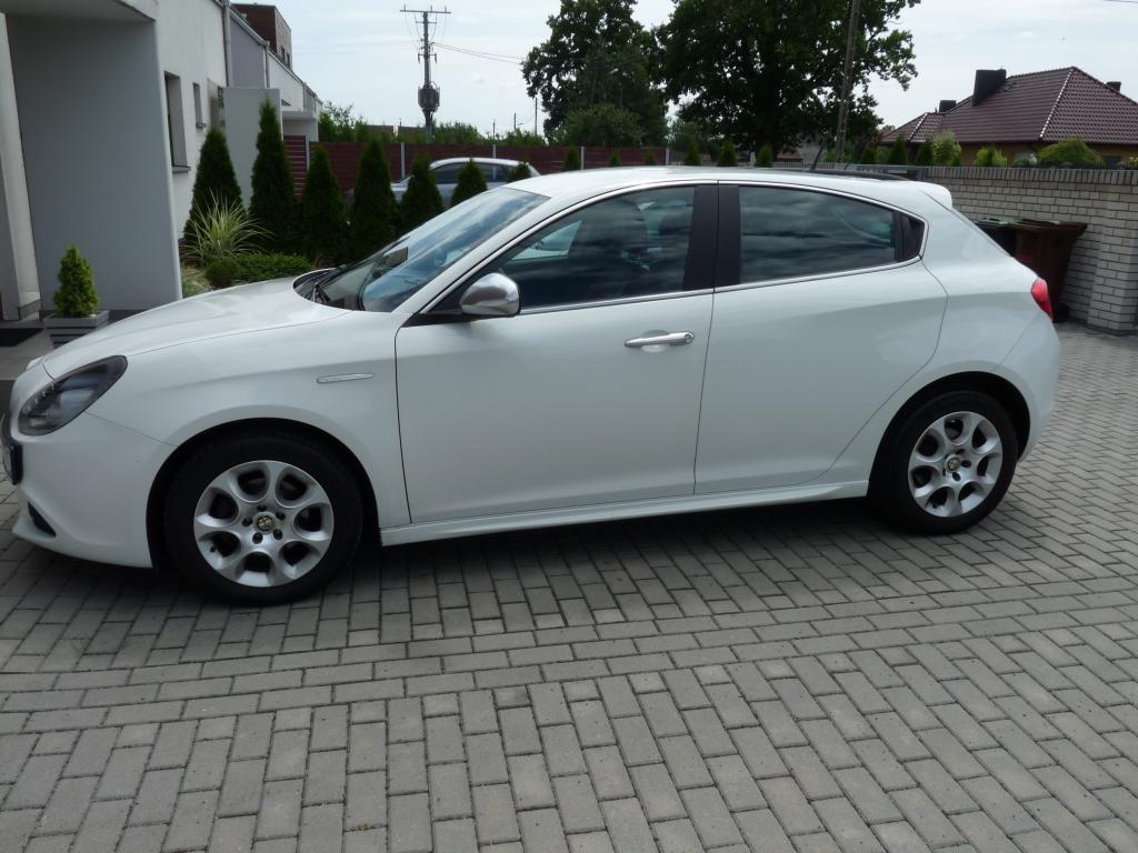

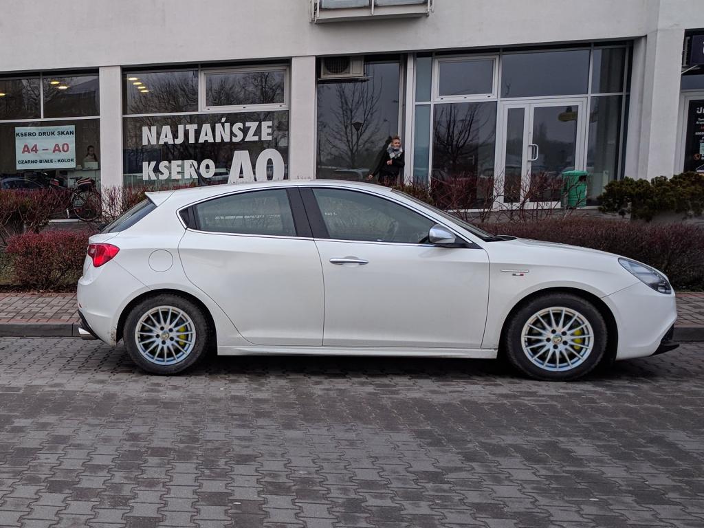

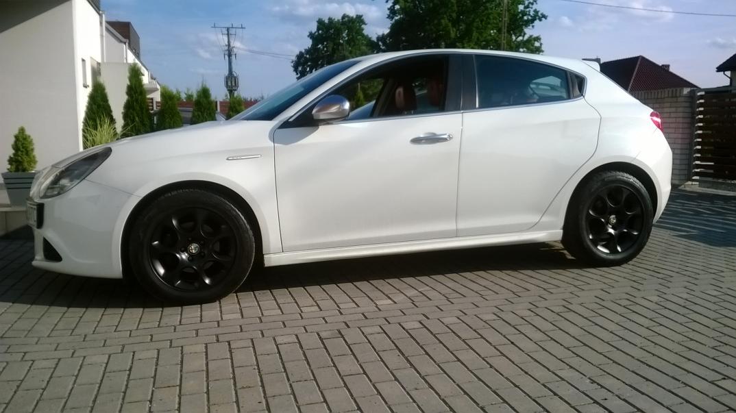

    Tutaj masz wersje moich:
Nazwa:	P1160203.jpg
Rozmiar:	85.6 KB
Nazwa:	P1120314.jpg
Rozmiar:	104.8 KB
Nazwa:	WP_20140713_004.jpg
Rozmiar:	85.6 KB
    Aktualnie są w graficie.
Nazwa:	WP_20151028_16_35_44_Pro.jpg
Rozmiar:	67.1 KB
