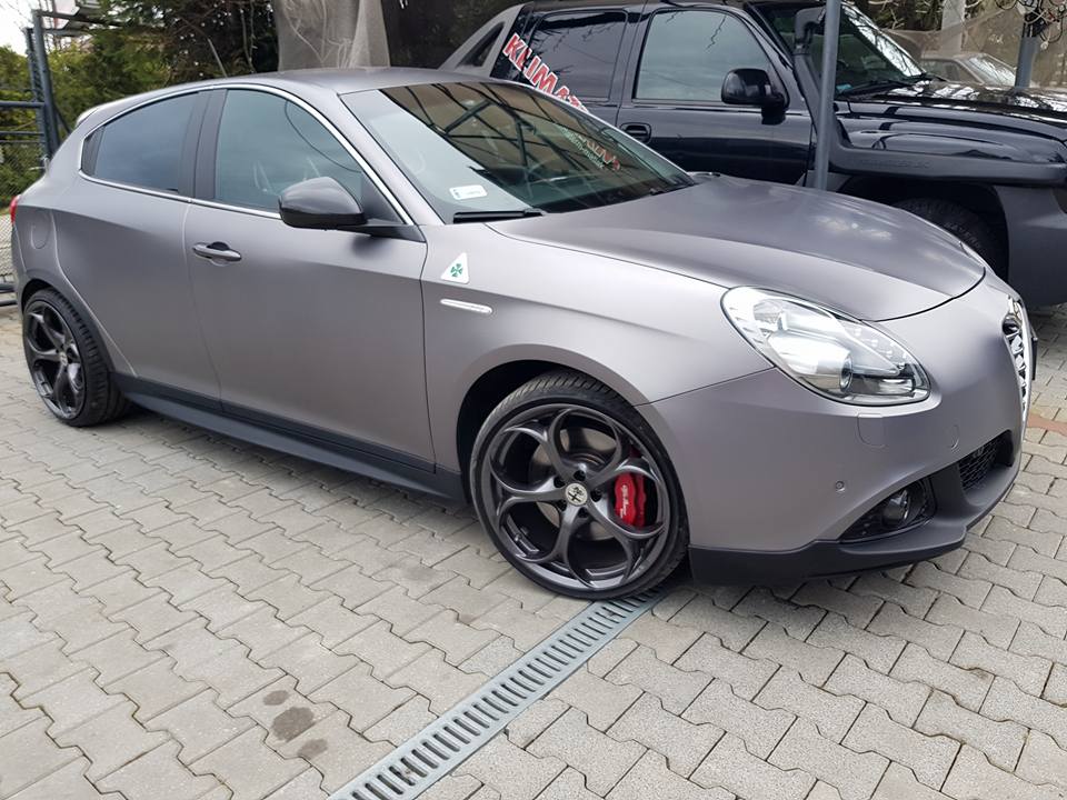

    9,999
    oglądam na komórce w pelnym słońcu, i slabo widze, ale tyl nie wyglada mi na 10"czy 285. wiele osob blednie nazywa felgi o wzorze jak w Quadrifoglio jako QV mimo ze to nie felgi z Q tylko zwyklych Giulii 8 lub 9" lub ich repkiki np z WSP Italy. wielu tez zaklada faktycznie felgi z Q ale wszystkie 4 8.5" takie jak w Q na przodzie. Ktos na forum wrzucal fotke giulietty z tylem 10" -mocno wystawaly i źle to wygladalo.
  2. #12
    10 2018
    MiTo
    236
    być może są od Giuli Veloce
  3. #13
    01 2014
    451
    Fajna ta Giulietta troche moze za duzo na przednim zderzaku sie dzieje ale kola robia robote. Wlasnie takie chcialbym do swojej wsadzic. Powinno nawet bardziej pasowac bo nie mam srebrnych ramek tylko czarne. No i tez nie chcialbym zeby te kola wystawaly.
  4. #14
    10 2018
    MiTo
    236
    Musisz poszukać 8.5 j. szerokości et 34, i wtedy bardzo ładnie siądzie.
  5. #15
    12 2018
    Pyskowice
    Giulietta 170 MA
    5
    jaką gumę na te 8,5 wrzucić żeby się to kupy trzymało? 225/40 czy 235/35? różnica w wysokości opony powinna być znikoma, naciąg przy 225 będzie delikatny a przy 235 będzie równo z felgą, raczej chodzi mi o zachowanie na drodze. Jeśli ktoś ma taki zestaw proszę o radę
    Ostatnio edytowane przez street ; 27-02-2019 o 21:55
  6. #16
    9,999
    coś mylisz. żeby się trzymać ori średnicy z Giulietty (np użyjmy 225/40R18 jako referencyjnej) to musiałbyś wrzucić 225/35R19 (średnica koła większa tylko o 3mm, niecałe 0.5%), no ale skoro felga 8.5"to żeby naciąg nie był za duży to te 235/35R19 jeszcze by uszło powiedzmy na granicy - średnica już 10mm większa od wzorcowej, to ok 1.5%, to taki max jaki się przyjmuje normalnie. 225/40R19 to byłaby opona wielka, ona miałaby średnicę większą o 25.4mm, czyli prawie 4% - to już będzie dużo poza legalną zmianą. Poza tym kto wie czy by nie tarło gdzieś np przy skręcie - musiałbyś sobie polookać ile jest zapasu.
  7. #17
    Użytkownik Świeżak Avatar lookash
    04 2018
    Poznań
    Alfa Romeo Giulietta 1.4 TB 120KM
    136
    Tak BTW. Ta dokładka tylna z dyfuzorem, to chyba coś doklejane do standardowej, zgadza się? Wie ktoś co to jest?
  8. #18
    10 2018
    MiTo
    236
    Cytat Napisał lookash Zobacz post
    wydaje mi się że to to:
    http://shop.alfisti.net/Tuning-Styli...ml?language=en
    ale pewny nie jestem
