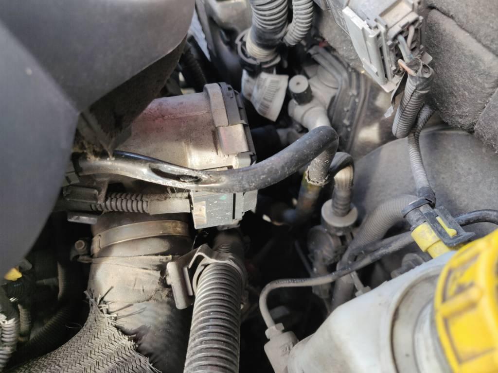

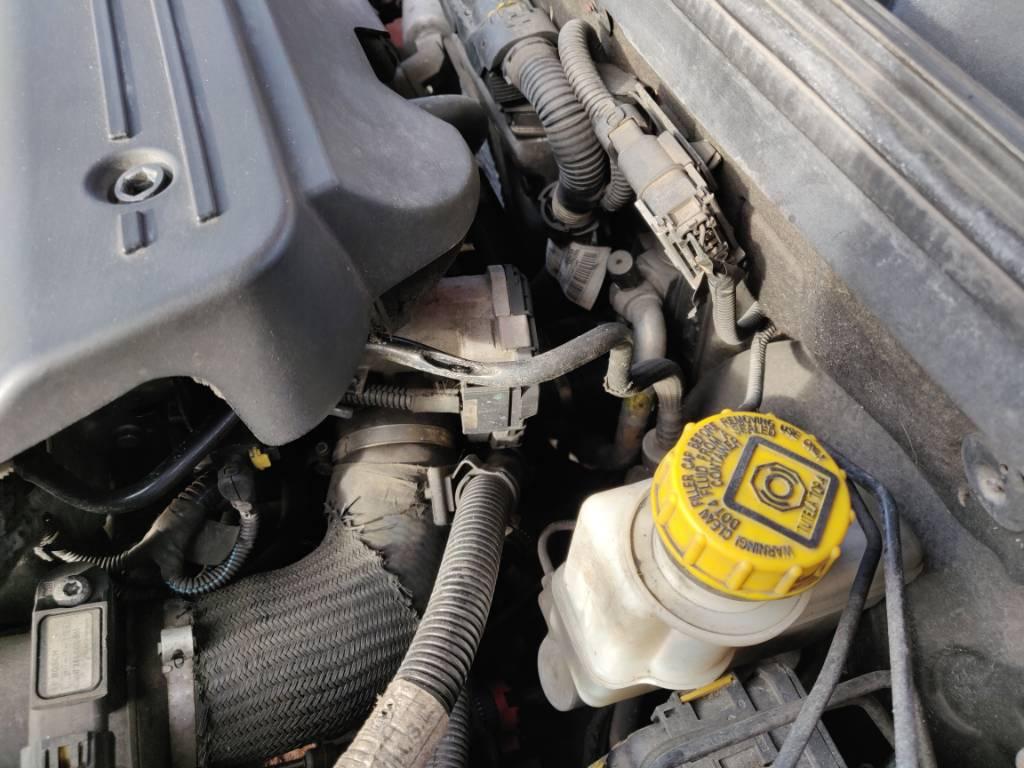

    Dzisiaj dolewając płynu zauważyłem że mam pod maską stopioną rurkę-wezyk. Chyba jakieś podciśnienie. Ktoś wie co to jest? Auto jeździ normalnie, check się nie świeci.

    Podciśnienie do serwa hamulców.

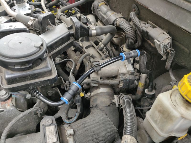

    Ze względu na dostępność (i cenę) całego nowego przewodu zrobiłem to na przewodzie pneumatycznym bodajże 10mm Festo i dwóch szybkozłączkach. Jest OK, prowizorka, ale pewnie tak zostanie.
