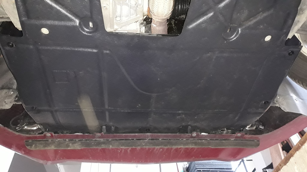

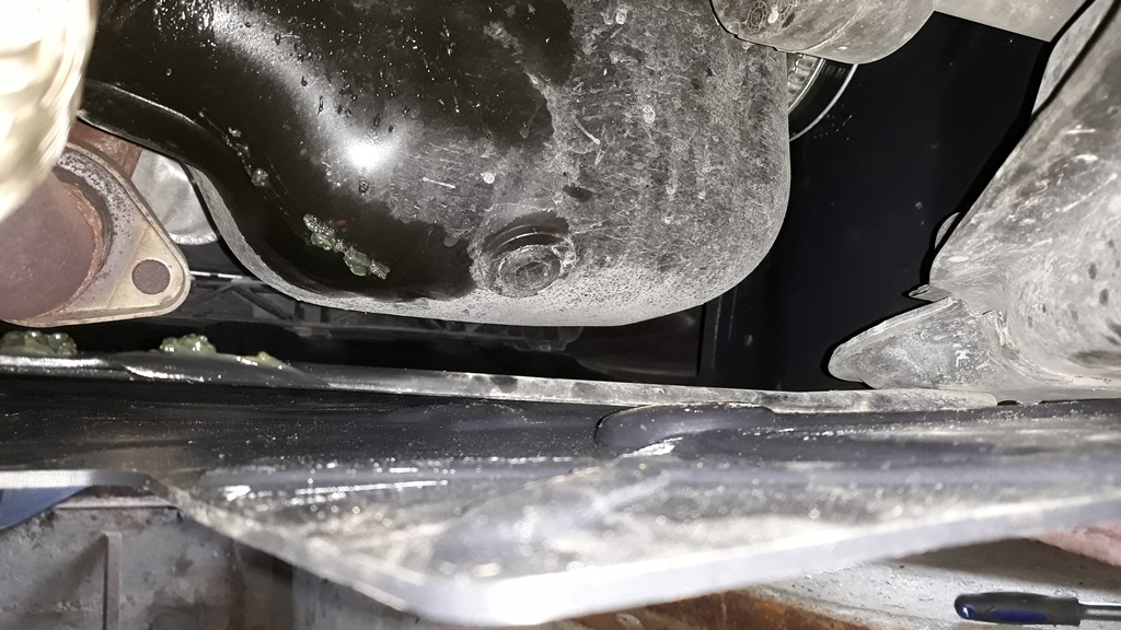

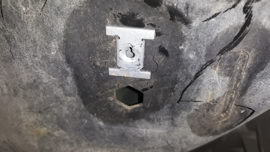

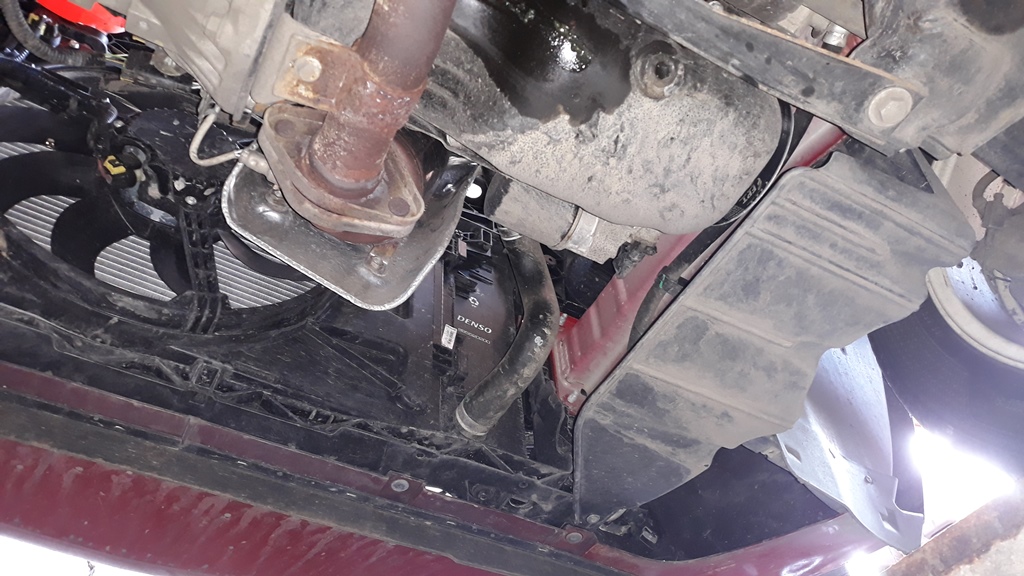

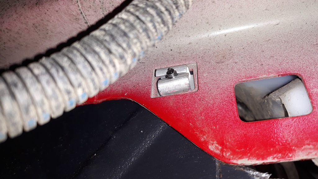

    Musiałem zamontować 2 spinki w lewym nadkolu, 2 na trawersie zawieszenia przedniego i 2 na front-end.

    Oryginalna osłona z prawej strony do zdemontowania.

    Sama osłona nie pasuje idealnie - kolizja z poprzeczką trawersy (ale ja mam zboczenie zawodowe) innym może to nie przeszkadzać.

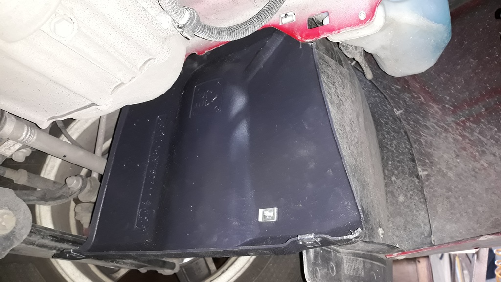

    Po zamontowaniu

    Podczas jazdy po dziurach i na autostradzie wszystko OK.

    Jeśli tylko tyle to nie jest źle jak na produkt nieoryginalny
    W części osłon się nie da otworów dobrze zgrać...

    [MENTION=9568]R.Y.D.Z.U[/MENTION] Coś ci tam podcieka olej.

    Nie, to miska udupcona smarem (widać go jeszcze na poprzeczce) - nie wiem skąd się tam wziął, auto było tydzień temu na przeglądzie w ASO, może coś wkręcali na smarze

    Smar to raczej będzie z przegubu.
